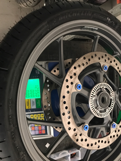

К сожалению или счастью с мотардом не вышло, НР не подошли, точнее много переделок, поэтому поставил на оригинальное литьё, резину поставил pilot road 4 trail, теперь у мота два комплекта колёс и все просто

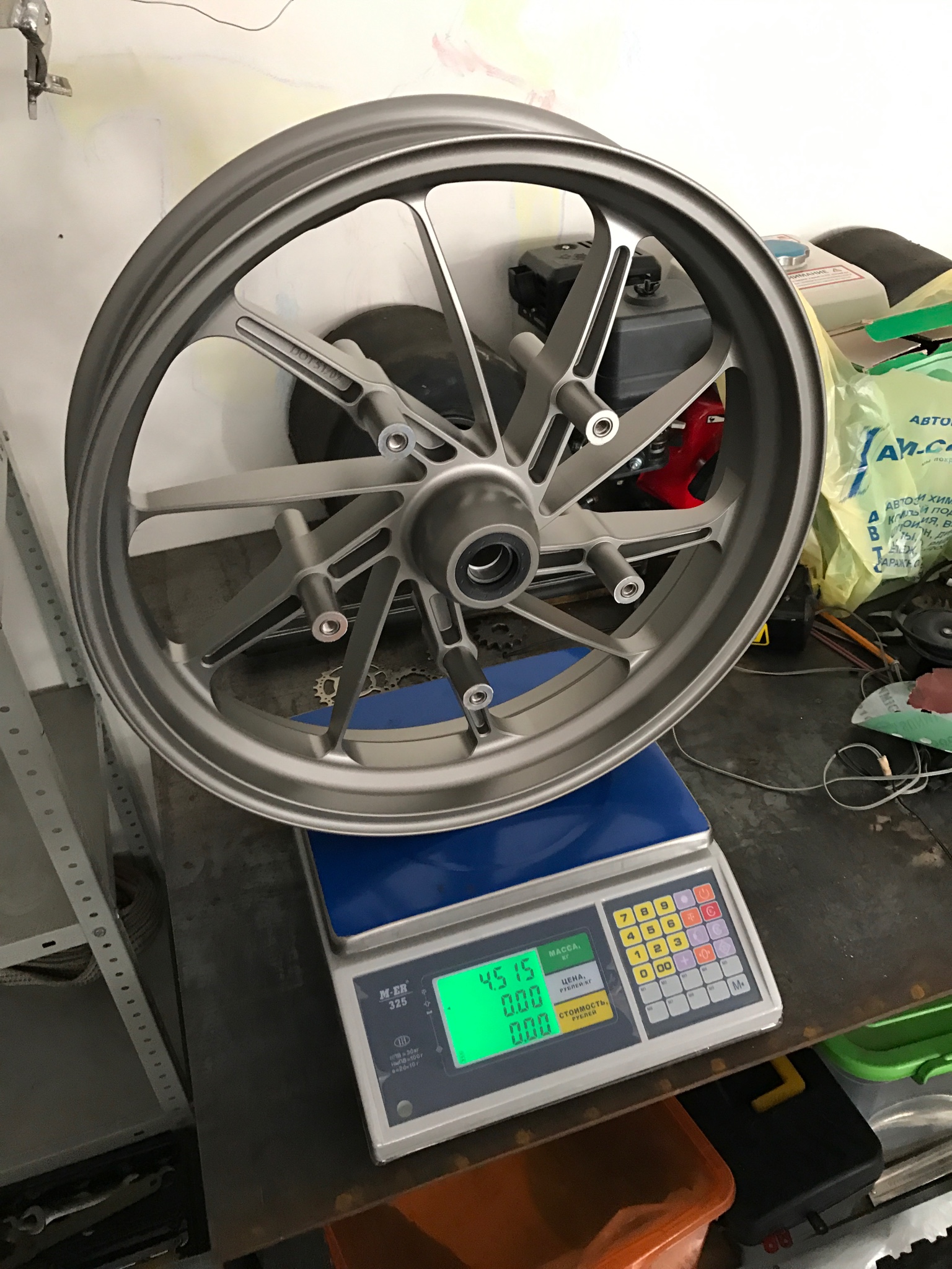

Сочинские серпантины все же кричат - ставь 17-е переднее колесо!!!
Заказал новое от RT, становится без каких либо переделок, единственно, что возможно нужно будет поставить 320мм тормозные диски, но это только к лучшему [emoji6]

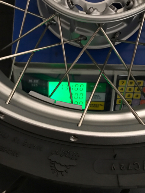

Заднее колесо -1740g
Переднее 17 ~-2000g

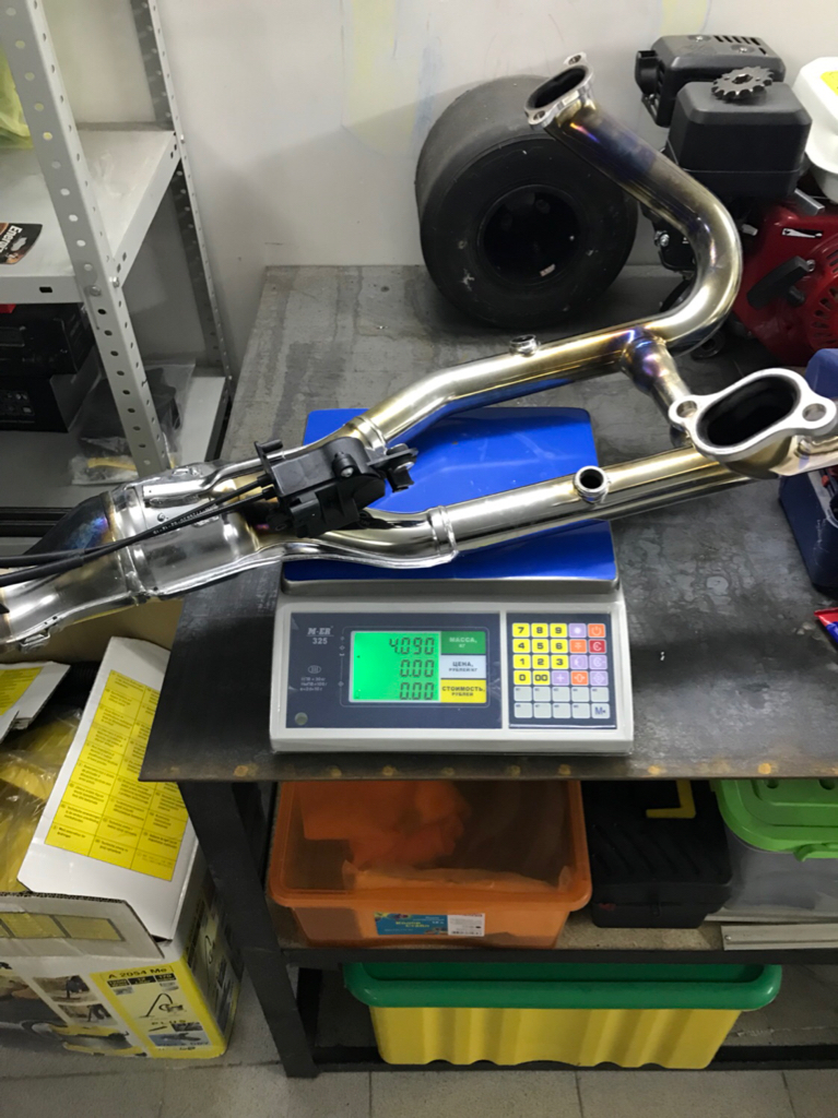

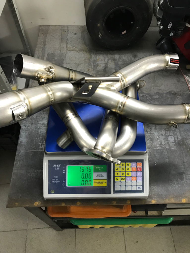

Выхлоп akrapovic -2800g

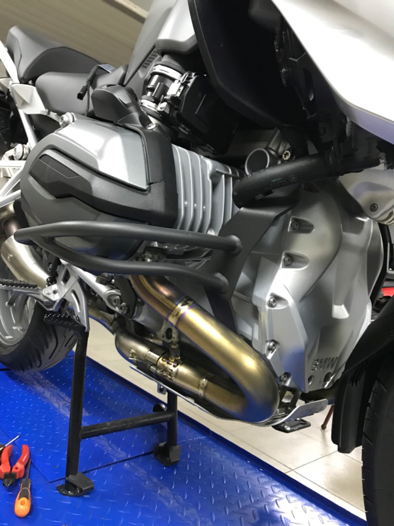

Сегодня приехал долгожданный укроп, пару часов неспешных танцев и вуаля ;)
Стало akrapovic full exhaust system

Алексей. замерь плиз диаметр труб в сравнении со стоком ..
В моем случае Лео +5 мм диаметра..
так для общего развития..

Миш, думаю диаметр равный, у акраповика более точный вход и отсутствие катализатора
