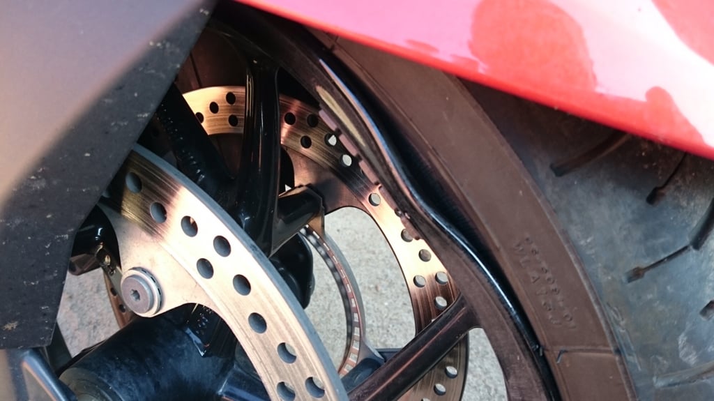

Привет всем,отчитываюсь!
Сняли metz,изнутри ничего не видать,сквозных трещин,отвверстий нет,я их снаружи до снятия помечал крестиком,резина изношена,но не лысая)). Причина неясная мож партия такая.
Вобщем переобул и забыл.

Во что переобул?
Да, Паш и какого года резина была?
Чтото не посмотрел,завтра скажу. Одел мишку пр3 перед, зад.
. D6503 .
15 год задний баллон,два сезона и получилось, откатал.
Пробег не засёк(((
