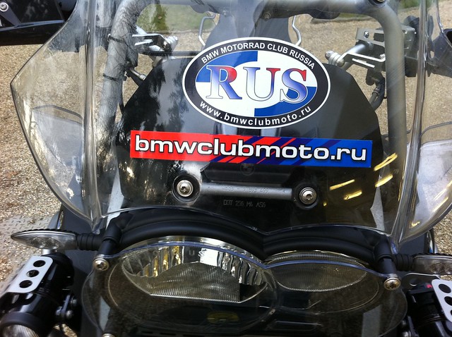

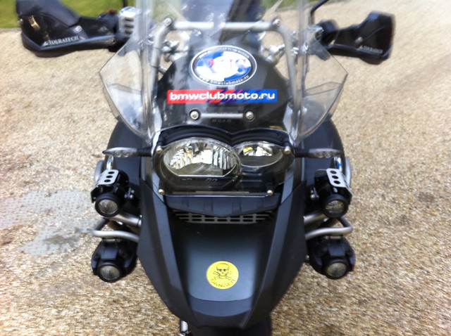

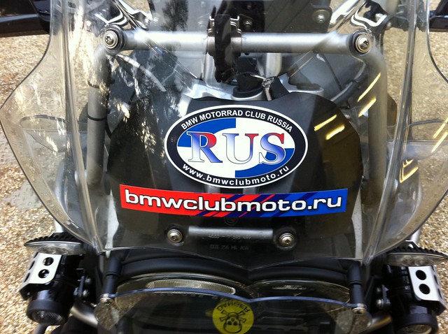

В третий раз переделал туратековские крепления света. После нескольких часов работы, экспериментов и такой-то матери понял, что лучший инструмент для туратека - это плоскогубцы и молоток! Настроил наконец! Осталось подключить весь свет на фишки и добавить свет в низ байка - чтобы обозначить габариты байка (За идею спасибо Сереге Виферу)

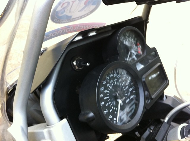

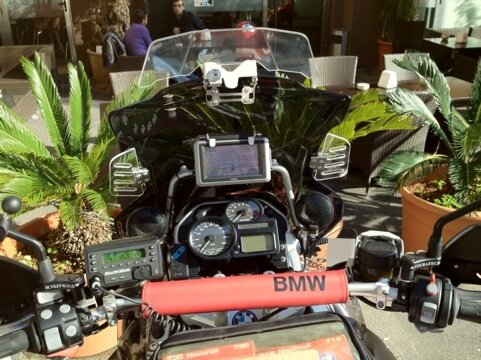

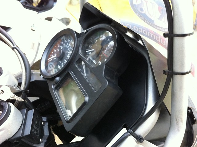

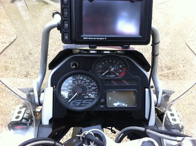

Поставил вчера туратековский кок-пит. Фару и приборку теперь снять будет крайне сложно, но дополнительная защита в будущем бездорожье превыше всего! И опять же его не нужно снимать, когда ставишь основной ветровик.
Сорри, за качество, но тем не менее что-то все же видно

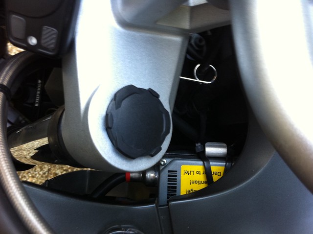

Штуковина эта вполне себе металлическая и не очень тонкая.
А это другая штуковина, которая устанавливается между фарой и приборкой. Вид из кабины ;)
На переключатель вверху слева не обращайте внимание, я туда просто вывел включение доп-света. В оригинале там идет розетка (разъем и проводка идут в комплекте)
Вид справа-слева
Так и живем 8)

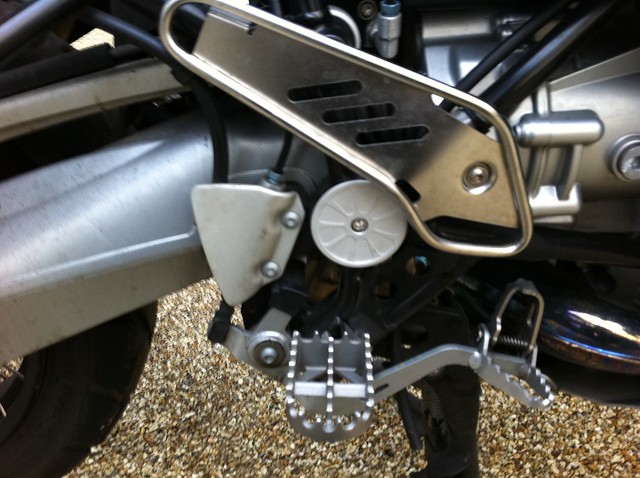

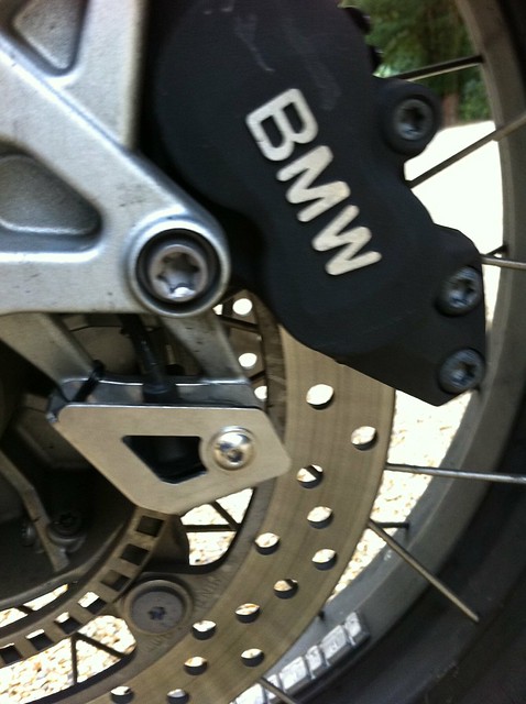

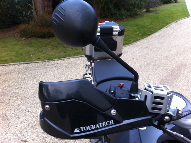

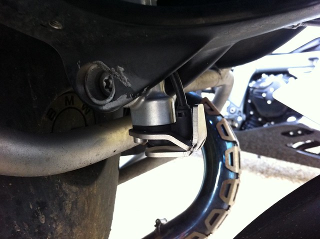

Ну и до кучи вот фотки того, что я понаприделывал на мопед.
Защита сенсора АБС

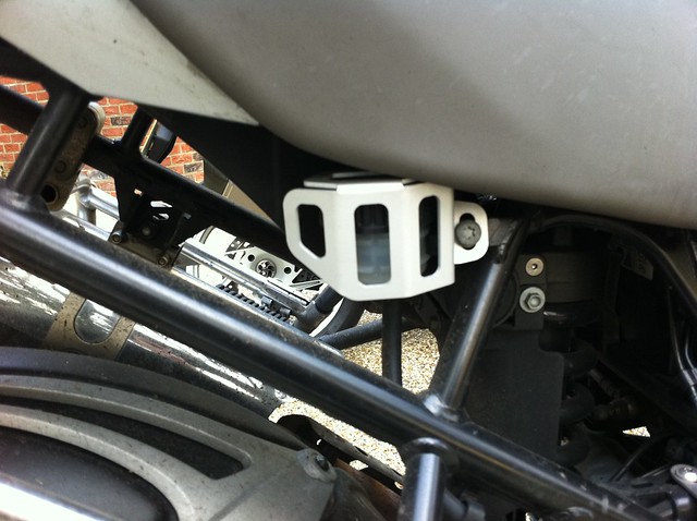

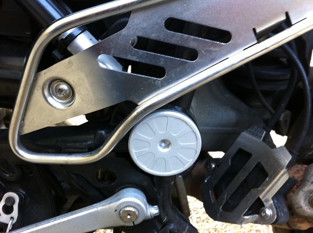

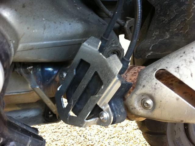

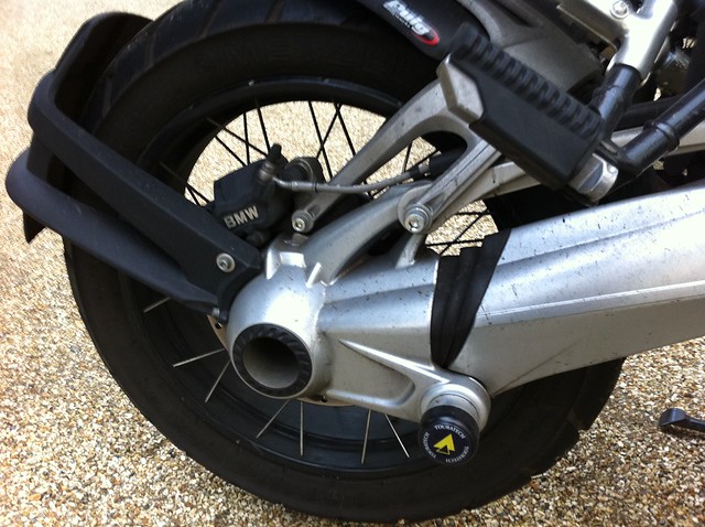

Защита заднего тормозного цилиндра

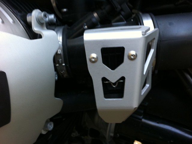

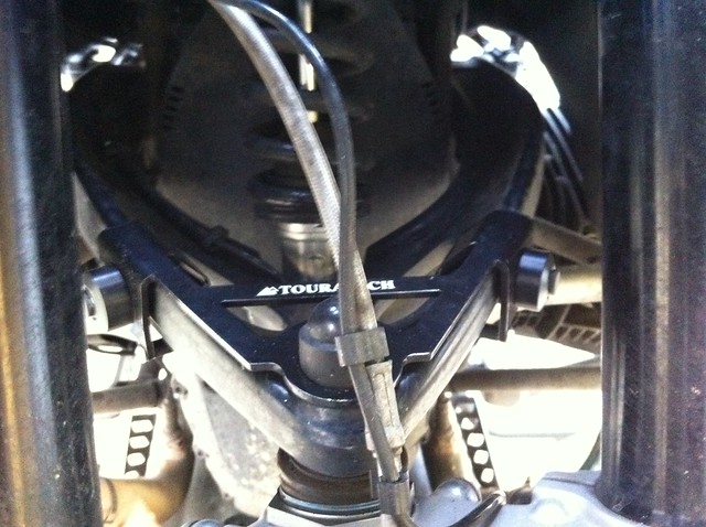

Защита датчика передней ESA

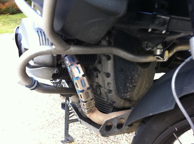

Защита какой-то оченно важной фигни на выхлопе
Защита потенциометра

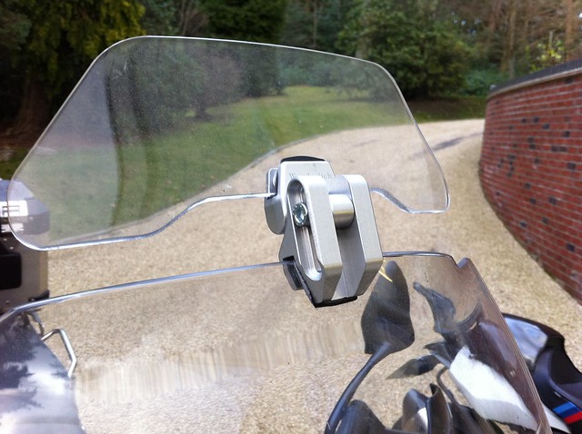

Перестарался с установкой обратно маленьких боковых ветровиков ;)

Накладки на выхлопные трубы

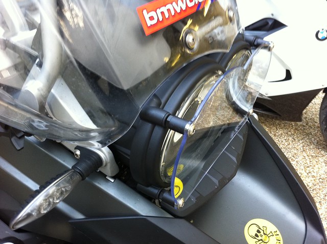

Защита гусевых глаз (кстати при установки кок-пита козырек не нужен - не слепит и так)

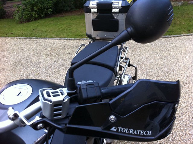

Защита рук и защита резервуара сцепления
Защита других рук и защита резервуара переднего тормоза
Слайдер на кардан

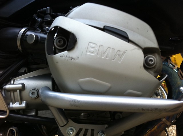

Дополнительная защита цилиндра с результатом ее работы.
Дополнительный свет и защита радиатора
И его переключалка

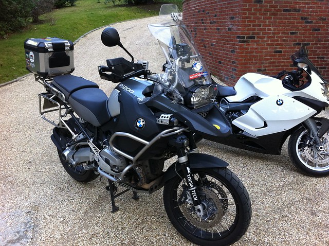

Мопед целиком, упс... даже два мопеда ;)))
Ну и еще всякая мелочевка. Так что к бою почти готов!

Нет, Паш - никчемная хренулина. Может и кчемная канеш, но на пятки все равно льется вода в дождь. И второе - он слишком близок к колесу (ближе чем стоковый огрызок). А один из болтов его крепления - это тот болт, который держит реактивную тягу. А в бездорожье где-нить из-за грязи оторвать тягу - идея не самая хорошая!
Если не отпустит тебя мышль покупки этого дивайса - я тебе свой притащу за мало денег.
Но на самом же деле, я вот сгоняю в салон в ближайшее время, возьму у них нужные болты, и присобачу одну очень хорошую вестчь, вместо хагера. Вестчь не дорогая, но по-моему эффективная. Вот эта:
Крепится она между задней стойкой и колесом и именно в таком положении как на картинке выше, не наоборот.
Вот еще про нее картинки
Саша, а разве у Туратека эта хрень не с двумя розетками?
Моя с одной. Причем с маленькой. Только что ходил специально смотрел. Если честно, то туда не влезут провода и релешки для второй розетки, по-моему. У меня стоит выключалка доп. света там и проводка навигатора (причем все аккуратно и на стяжках.).... так я еле фару вкорячил обратно...
Хм, а я планирую взять как на фото с двумя - что же я ее туда вообще не запихну.....как быть?
Дим, ну как-нить компактно - залезет. Просто геморно довольно ставить обратно все. После установки пластины этой фара с приборкой не ставится - надо разъединять и затем ставить фару с одной стороны, приборку с другой. НО! Для установки приборки надо поставить три маленьких стопорных кольца, что оказалось геморно даже с моими тонкими ручонками. Ты не поверишь, но я смог подлезть к ним только снизу из-под переднего колеса 8)
И мой тебе совет, бери все это дело вместе с верхней крышкой - полезная вещь!
