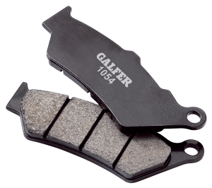

Городская тормозная колодка серии G1054
Высококачественная тормозная колодка для езды в городе. Лучшее соотношение цена/качество на рынке.
Городская колодка Galfer состава G1054
Характеристики колодки
  • органика
  • низкий износ тормозных дисков
  • лучшее сочетание цена/качество
  • низкий уровень или полное отсутствие шума
  • устанавливается заводами на новые мотоциклы
  • стабильная работа на низких и средних температурах
  • отличный контроль за торможением
  • рекомендуется для использования на всех типах мотоциклов при повседневной езде
  • рекомендуется для грунта
  • линейный коэффициент трения, превышающий OEM
  • заводской сертификат качества (TUV) KBA N 60811
  • минимальный эффект увядания
  • минимальная потеря эффективности во время дождя
  • прогрессивное торможение
  • не сильный начальный "укус", при торможениях со скоростей свыше 100 Км/ч

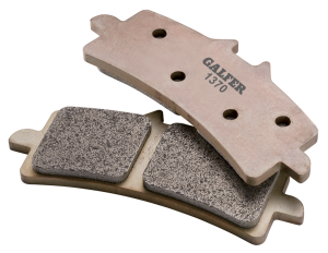

Тормозная колодка серии спорт/туризм, составы G1370, G1371
Sintered (металлизированная) тормозная колодка оптимизированная для туризма.
Тормозная колдока серии спорт/туризм Galfer составов G1370 / G1371
  • металлический состав
  • невысокий износ тормозных дисков
  • практически линейная работа на всех диапазонах температур
  • коэффициент трения, сопоставим с базовой колодкой
  • рекомендуется для установки на туристические мотоциклы
  • возможно использование на грунте
  • отсутствие эффекта увядания
  • слабо выраженное прогрессивное торможение
  • по ощущениям - колодка всегда одинаковая

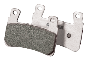

Тормозная колодка для соревнований среднего уровня состава G1375
Sintered (металлизированная) тормозная колодка оптимизированная для работы на треке. Не смотря на прямое спортивное предназначение
колодка неплохо работает на холодную. Отсутствие эффекта увядания. Спортивная прогрессия (рост коэффициента трения с температурой).
Спортивная тормозная колдока для соревнований среднего уровня
  • металло-керамический состав
  • высокая устойчивость к частым циклическим томрожениям со скоростей до 280Км/ч
  • + 20% коэффициента трения в сравнении с базовой колодкой FD 1054 (после прогрева)
  • рекомендуется для использования дорожных мотоциклах и скутерах при агрессивной или близкой к спортивной езде
  • не рекомендуется для грунта
  • достаточный коэффициент трения для комфортных торможений на не прогретой колодке
  • линейный коэффициент трения, превышающий OEM на 20%
  • отчетливо выраженное прогрессивное торможение
  • выраженный начальный укус на торможении со скоростей 250 Км/ч
  • долгое время службы
  • рекомендуется к использованию с лепестковыми роторами

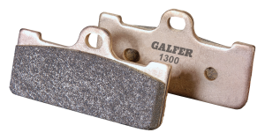

Тормозная колодка для соревнований уровня GP состав G1300
Sintered (металлизированная) тормозная колодка оптимизированная для работы на сверх высоких температурах. Не смотря на прямое спортивное предназначение
колодка неплохо работает на холодную. Полное отсутствие эффекта увядания. Высокая стабильность состава на высоких температурах.
Колодка обладает сильной прогрессией без эффекта увядания. Прогрессия сохраняется во время активных торможений, что делает колодку
предсказуемой и понятной в использовании. Один из лучших выборов гонщика.
Спортивная тормозная колдока для соревнований уровня GP
  • композит с большой долей металла и карбона
  • исключительно стабильная работа на средних и высоких температурах
  • + 24% коэффициента трения в сравнении с базовой колодкой FD 1054 (на температурах выше средней)
  • рекомендуется для использования в соревнованиях ШКМГ
  • не рекомендуется для дождя
  • не рекомендуется для города
  • отсутствие эффекта увядания при циклических торможениях со скоростей свыше 300Км/ч
  • ярко выраженное прогрессивное торможение
  • ярко выраженный начальный укус на высоких, низких и средних скоростях (при выходе колодки на рабочую температуру)
Цена:
/ суппорт

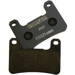

Тормозная колодка для соревнований уровня GP состав G1003
G1003 является альтернативным составом G1300. На настоящий момент - с точки зрения гоночной
производительности это лучший состав GALFER. В отличии от Sintered G1300 в составе G1003 низкое содержание
металла и большее - композитов. Фрикционная пластина - черная, благодаря высокому содержанию карбона.
По отзывам гонщиков эта колодка имеет перевес перед G1300, имея ещё более крутую прогрессию, отсутствие
эффекта увядания и отличную работу в дождевую гонку.

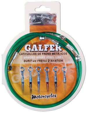

Тормозные шланги GALFER
Армированные тормозные шланги для мотоциклов улучшают отклик мотоцикла на усилие, приложенное к тормозному рычагу.
Заводские тормозные шланги - резиновые. Резина это пористый материал который даже в холодном состоянии увеличивает
внутренний диаметр при увеличении внутреннего давления.
При прогреве резиновых шлангов:
  • резина расширяется, диаметр линии увеличивается
  • снижается механическая плотность (резина становится более мягкой, текучей что приводит к большому увеличению внутреннего объема тормозного шланга при росте давления - торможении)
При прогреве системы, ни один фактор, а множество факторов приводит к провалу ручки тормоза, а именно:
  • изменение внутреннего диаметра резинового тормозного шланга
  • с прогревом - эластичность резины увеличивается
  • изменение внутреннего диаметра суппорта
  • увеличение эластичности сальников суппорта
  • изменение характеристик тормозной жидкости
  • Замена тормозных линий на армированные позволяет снизить негативное влияние температуры на ход тормозной ручки, в частности в городских условиях отклик мотоцикла на торможение ощутимо улучшается.
Компания Galfer выпускает широкую линейку армированных тормозных шлангов для мотоциклов и автомобилей.
В комплекте вы найдете тормозную линию, готовую для установки на ваш мотоцикл и фитинг.
Армированные тормозные шланги для городских и спортивных мотоциклов
Характеристики шлангов:
  • шланг идет от рычага к суппорту (не через разветвитель на крыле как это бывает в заводских шлангах)
  • длина шланга подобранна под ваш мотоцикл
  • углы разворота фитинга - подобраны под ваш мотоцикл
  • высококачественные армированные тормозные шланги разных цветов
  • фитинг из анодированной латуни или алюминия

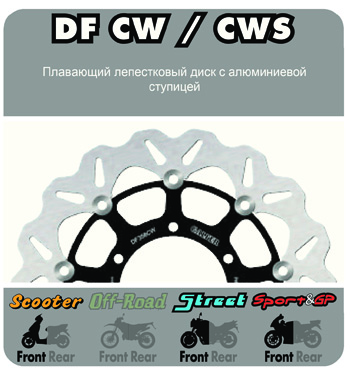

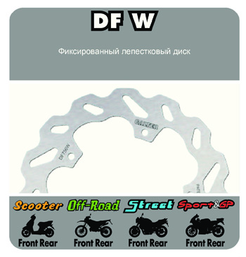

ТОРМОЗНЫЕ ДИСКИ
GALFER это пионер и держатель патента на диски лепестковой формы. Конструкция лепестка позволяет диску эффективно охлаждаться а колодке - очищаться,
что снижает температурную нагрузку на состав. Этот эффект на практике ощущается как "колодка более свежая" т.е. больше коэффициента трения во время торможений.
Колодка может быть любой - эффект улучшения ощущений от колодки после замены дисков - будет наблюдаться.
Выпускаются разнообразные серии дисков, в частности:
CW - это лепестковые плавающие диски с алюминиевой ступицей
FLW - лепестковые плавающие диски со стальной ступицей

DF W
Фиксированный, не плавающий лепестковый диск, совместимый со скутерами, кросссовыми мотоциклами, супермото,
городскими мотоциклами и спортивными мотоциклами.
Подобрать под свой мотоцикл
Применение:
  • скутеры
  • кросс/супермото
  • город
  • трек
  • соревнования
Предназначение:
  • езда по асфальту
  • езда по грунту
Характеристики:
  • работа по асфальту
  • работа по грунту
  • лепестковая форма диска
  • не плавающий диск
  • пониженная масса
  • цементированный стальной ротор лазерной резки
  • высокая теплоотдача и повышенная эффективность охлаждения суппорта
  • установка на посадочные места заводского диска
  • возможность работы с жесткими составами колодок
  • обычно толще оригинала (5мм)
  • роторы выполнены из хирургической нержавейки
  • гарантия 2 года

DF CW
Плавающий передний лепестковый тормозной диск с алюминиевой ступицей. Применим к скутерам, городским и спортивным мотоциклам.
Применение:
  • передний диск для города
  • передний диск для соревнований
  • передний диск для скутеров
Предназначение:
  • асфальт
  • грунт
Характеристики:
  • работа по асфальту или грунту
  • плавающий диск
  • сниженная масса относительно заводского диска
  • гарантия 2 года
Средняя цена:
/ диск
