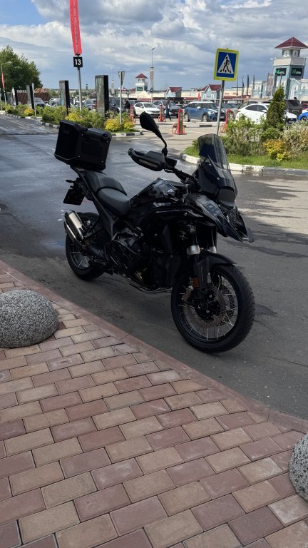

Считаю во всём виновата машина. Летом машины надо закрывать на ключ и ездить на мопедах
    83.5 KB · Просмотры: 57
Абсолютли!!! Но, к сожалению, два окна и лестница не влезают в кофр мотоцикла)) Их на машине пришлось везти))
