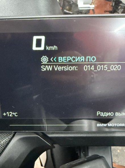

BMW R1250GS Adventure 2020 года - обновление прошивки (software) от 2021 года
Если в новой прошивке, как там пишут стал мот экономичнее, то значит поменяли топливную карту в сторону бедной смеси - а это уже не хорошо, т к двигатель ощутимо будит быстрее перегреваться в городском цикле и ресурс двигателю это не продлевает, Это скорее всего гонка за Euro 5+
Доброго времени суток господа. Не хочу вас расстраивать, но версия ПО, которую вы видите на дисплее, отражает актуальность версии именно приборной панели. Да, при обновлении у диллера с помощью ISTA, обновятся все блоки, на которые есть обновления в базе данных. Но это не значит, что нужно каждый год ездить и обновлять, тем более за деньги. Обновляться нужно каждые 4-5 лет, как и автомобили.Чаще нет смысла если нет глюков, как например у многих, с блюпупом.
Из последнего, приехала табуретка ко мне, С400, из далека. С просьбой обновить ПО. Подключился, смотрю что в 22 году её обновляли. Составил план обновления, а там только два блока обновятся, GM и GMS, центральный блок электроники и его сателит и всё. Спросил есть ли глюки со светотехникой и кузовной электроникой, хозяин ответил, что с этим всё хорошо. Отпустил я его с миром и сэкономил ему 12К. Так что если и обновилась приборка, не факт, что что-то ещё подтянулись.
