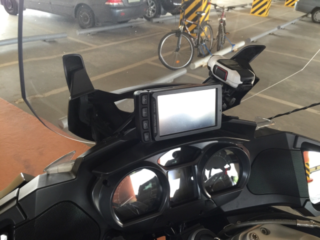

Думал насчет вибраций, сама стойка кронштейна довольно тонкая, я подмотал ее изолентой (именно так), получилось упругое основание, оно вроде как и не болтается, но и не намертво сидит, защита имеет значительную парусность и ее прижимает к фаре. В общем, думаю, что по обычным дорогам будет хорошо, но на off-road .....???
Вопрос с питание можно решить только так
http://goo.gl/gw0ikL
У меня схоже стоит на РТ только за щитком ветрозащитным. Отл качество

Это да. Но, кстати, у меня на защите/дугах всегда камера стояла, закрепленная посредством стандартных гопро креплений, и снимает нормально, камера справляется с такой вибрацией. Но хочется поднять ее чуток.
С боку на раму приклеил крепёж с угловым кронштейной, цель минимум вибрации, но и заодно чуть мото и пол дороги)))https://vimeo.com/151013896
