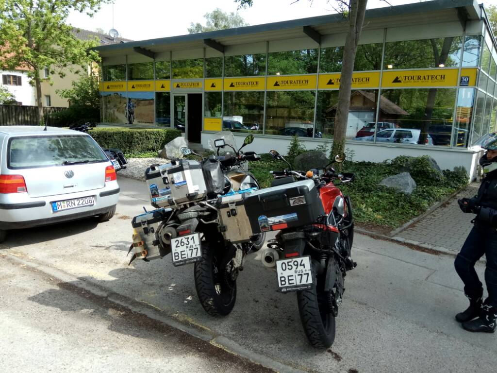

С одной стороны 700-го мотало с кофром уже после 140кмч. С другой стороны мопед на фотке с этим горбом я разгонял где-то до 220-240

По кофрам - квадратные хуже в аэродинамике - колбасит с ними после 120
У меня Гиви - 47 - без проблем до 190 но на жаре пластик мягчеет и бывало сам открывался .
