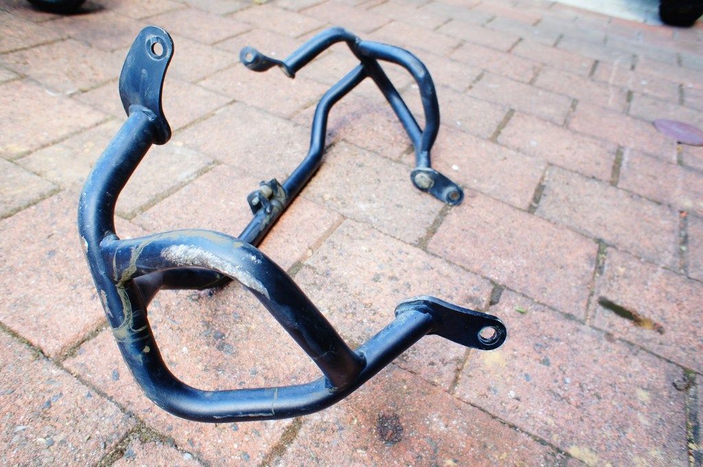

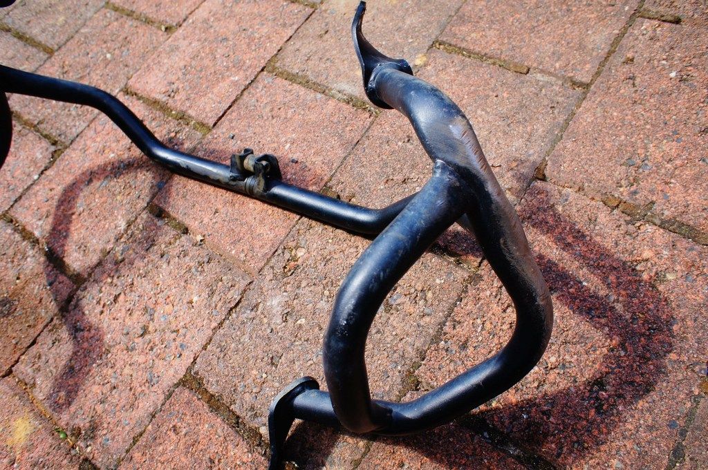

благополучно завершен краштест защиты двигателя Kappa KN690
удар пикапом сбоку, после чего мот на скорости 70 кмч упал поочередно на обе стороны.
все точки креплений изогнуты, на двух метал порвался по сварному шву, трубы рамы погнулись, защита ясенхрен сместилась и геометрия сильно нарушилась.
при все при этом двигатель и ноги без повреждений
защитой только слегка замяло штаны выхлопной системы
пожалуй вторую закажу такую же каппу.
Вот это замес((( Сам как? Что с гнутой рамой делать будешь?
Или погнулись дуги, а не рама мопеда?
рама дуг
хвост еще больше замялся. и хрен бы с ним - пусть меняют целиком
сам без проблем, сделан из мяса. чо мне будет-то
