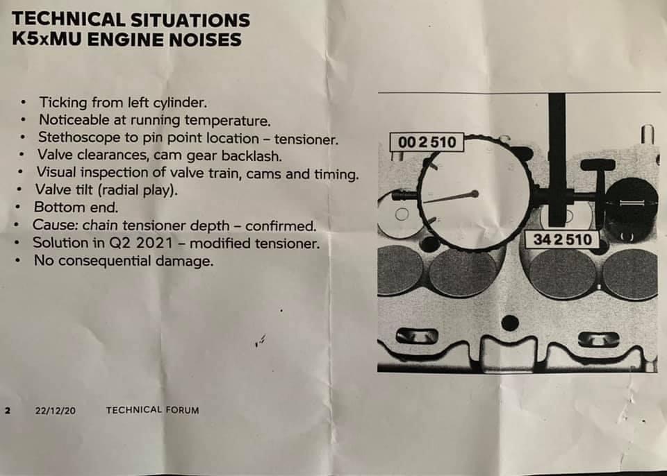

Это у кого тикает/стрекочет в левом цилиндре[emoji3526]
Написано
Решение во втором квартале 2021 года - модифицированный натяжитель
А когда они его поставят?

Написано
Вопрос, конечно, интересный. Информация с американского форума. Пока это дойдёт через Атлантику…
Буду забирать мопед после установки последней прошивки, спрошу у наших.

Версии пока две:
1. Не дорабатывает натяжитель цепи.
2. Резонанс дроссельной заслонки.

Субъективно:
1. Если бы натяжитель цепи - то это было бы на любой передачи и даже на стоянке и от холостых и до 4000, а не выборочно типа в районе 4ооо оборотов.
2. Резонанс в районе 4ооо оборотов - чего либо это возможно.
А при более 4ооо оборотов это продолжается или пропадает?
Дребезжание передаётся на руль или на весь мот?
Звук какой частоты, звонкий или глухой?

1. Это просто моё предположение. Я не технарь.
2. Звук напоминает металическое дребезжание. Чём-то похоже на звон клапанов. Прикол в том, что он проявляет себя иногда даже при плавном сбросе газа и опять на ~4ооо об. Лечится или ускорением или замедлением[emoji2357][emoji36]
На руль ничего передаётся.
[emoji817] % из двигателя.
Если так, то вполне возможно, что что то входит в резонанс с двигателем и дребезжит, но тогда это должно быть и на припаркованном моте при этих оборотах.
Нет, на припаркованном хоть обкрутись. Этого звука нет.
Причём именно ~4000 об. на 5 и особенно на 6 передаче проявляется. Т.е. на третей хоть обкрутись всё нормально.
Вчера обновили прошивку. Звук не ушёл.
Жалоб на просторах интернета на этот звук много. Но вот решения вопроса пока нет…
Последние новости!!!
Я поставил мот в сервис BMW на зиму для неспешного устранения косяков и когда спустя месяц я поинтересовался, то они мне ответили, что предстявители BMW г. Берлина выслали на мой мот модефицированный натяжитель цепи ГРМ левого цилиндра, и что в сервисе подметили - не по отзывной компании а именно на мой мот по почте.
Значит лёд всётаки тронулся!
