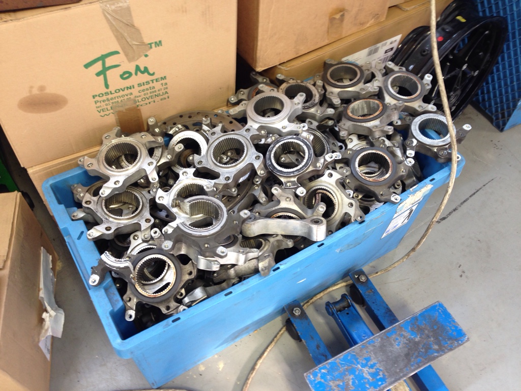

А что за шланги меняют?Вчера на Зорге за пол дня сделали весь регламент по 3 отзывным(фланец,бензонасос,шланги)

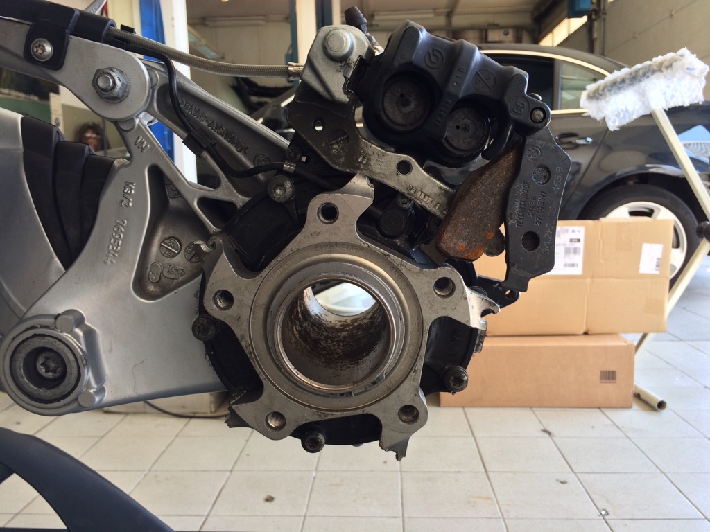

Мне тоже сказали что замена тормозных шлангов, да вот только приехал я в гараж смотрю и ни как не могу понять.Тормозные гидролинии
На него и смотрел )))Не туда видимо,если смотреть верхний отрезок от ручки, его не меняют.
А где находится то?
