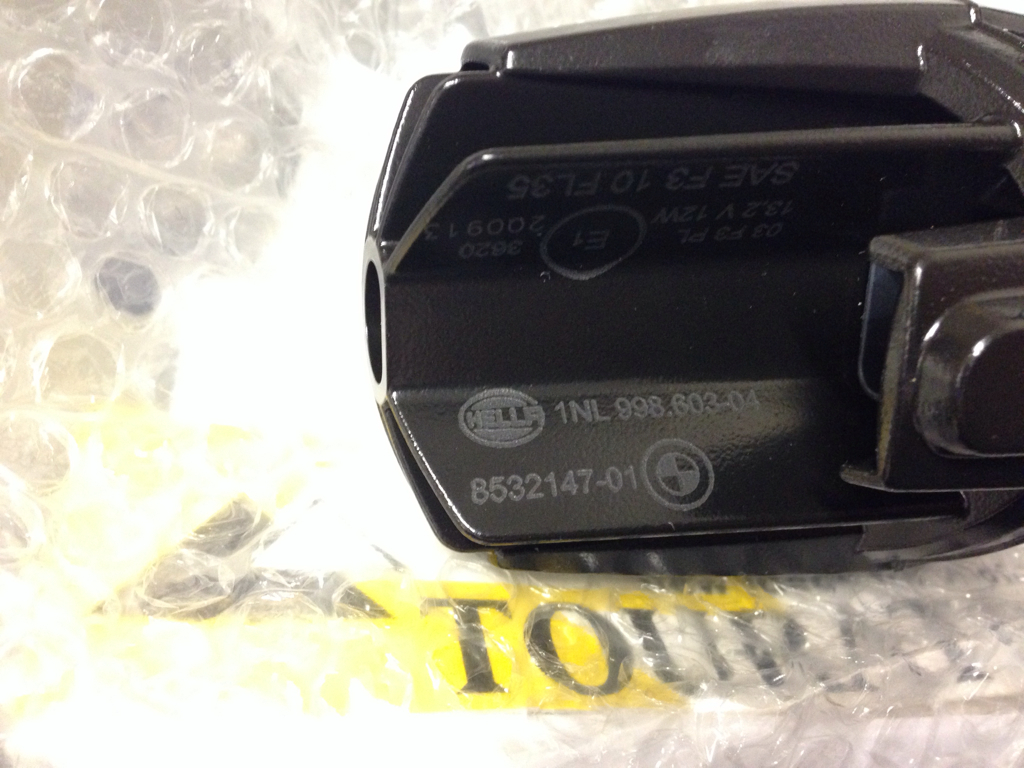

Заехал в магаз, посмотрел фары.
Что удивительно, сдержали слово и за показ денег не взяли:)
Спешу сообщить, что фару делает известный производитель- hella, поэтому в качестве изделия можно не сомневаться!

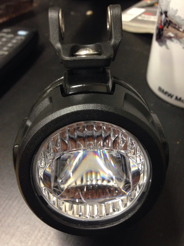

Фотки фонаря 2013 модельного года
Уменьшили мощность :sad:, да уж, два года назад когда выбирал себе LED свет тоже изучал их, тогда они били 16 Ватт, посчитал что мало, сейчас еще меньше.
Мое мнение это хорошие ходовые огни и не более.
