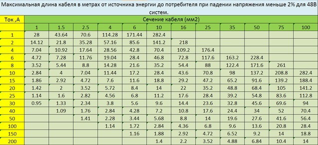

3 Aмпера проводочки-то выдержат ?
Амперы есть амперы, хоть миллион хоть миллиард вольт))) но обогрев не многим меньше жрет!!!
