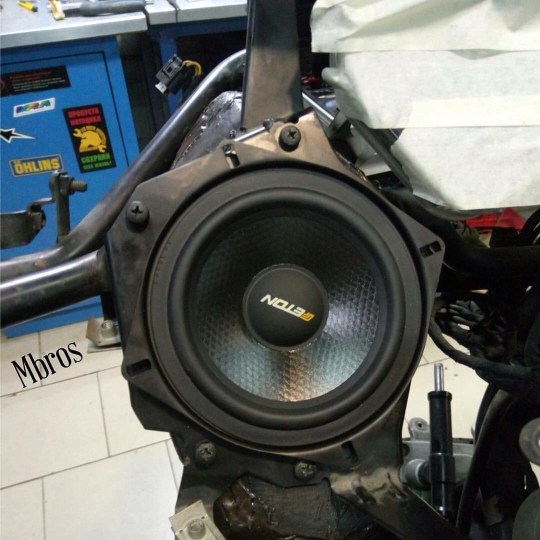

Увы :( я уже на передок прикупил ECX. Что посоветуете на зад ставить? То же ECX???

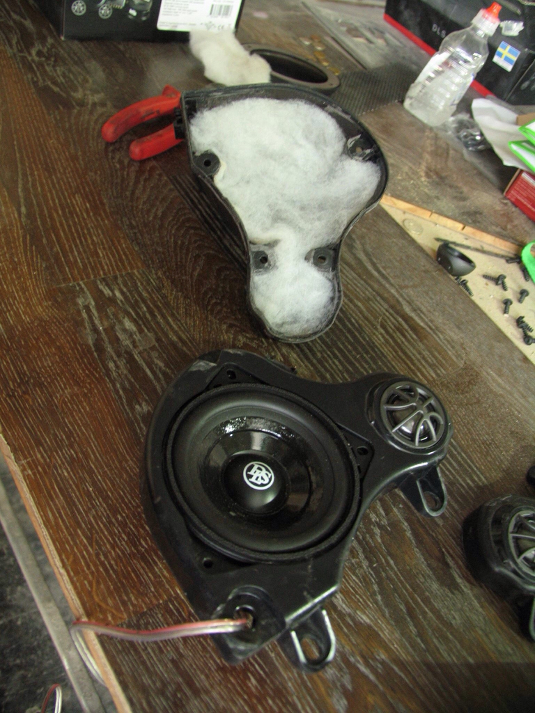

И еще такой вопрос, передние короба я обклеил шумкой, смысл в синтепоне есть?
Синтепон создаёт эффект увеличенного объёма....
Хадние, вообще без объёма стоят, я обычно просветляю стенку, чтобы на весь объём кейса играли.... Да и не глубокие должны быть, крайний раз Урал пихал, AS-W130MB, сильно пришлось распилить чемодан, да и эффекта должного не получил.....
Суть в том, что динамик подбирается под объём и найти акустику, играющую в 2,5 литрах, не так-то просто.... Eton одна из немногих....

Синтепон, просто положить, плотно не набивать, я чуть растягтваю-распушаю, оставить место под магнит....
Да, я ещё тряпку из под сеток вынимаю....
Спасибо большое за консультацию. А синтепон из магазина ткани подойдет, а то я у жены надыбал.
куртки еще есть старые, синтепоновые, можно оттуда выдрать, почему нет?
подойдет, конечно, нет специального "музыкального" синтепона.

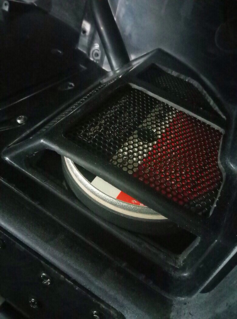

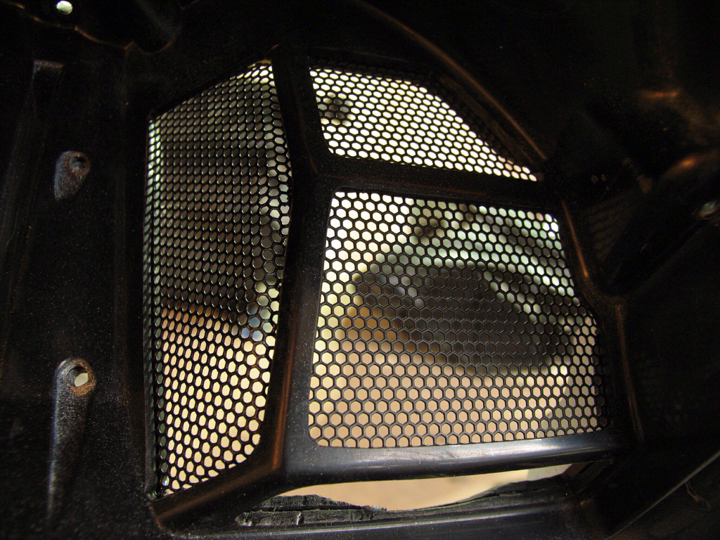

Добрый вечер! Долго изучал вопрос совершенствования музыки....изучал сообщения и опыт озвученные выше..... Понял, что это целый путь, который имеет начало, но не имеет конца))))! Но надо же с чего то начинать?! Установил магнитолу pioneer 280 (увеличенной мощности), сделал шумо/виброизоляцию передних динамиков, разумеется не забыл про синтепон))))), доработал задний кофр, сделал отверстия за динамиками и виброизоляцию, скачал треки на флешку в формате flac и музыка заиграла в 2 раза громче! Думаю на этот сезон хватит! А дальше по плану усилитель, замена акустики, саб... Большое спасибо за советы, очень пригодились! Это мой второй ЛТ, все работы делал сам.
поздравляю с хорошим результатом, тем более что своими руками.
про доработку заднего кофра можно подробнее, с фотографиями, по возможности?
думаю - многим владельцам будет интересно.
спасибо!
блин, сложно...
это из композита рамка защитная?
после переделки шлемы влезают?
Это стенка за динамиком.... вырезаешь и вклеиваешь сетки от акустики же.....
По сути можно просверлить сотню дырок)
