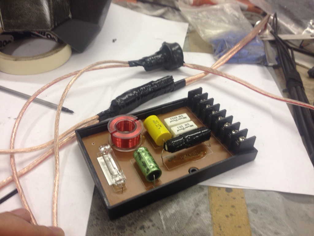

Разнесенная акустика приоритетней конечно, меньше риск, что пыль забьется между стойкой твитера и диффузором...... Да и кроссоверы огромны..... Последние вполне можно распаять на провода)

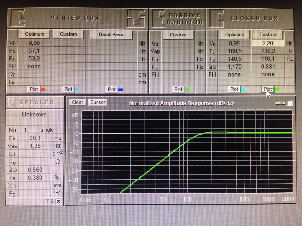

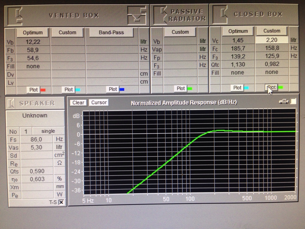

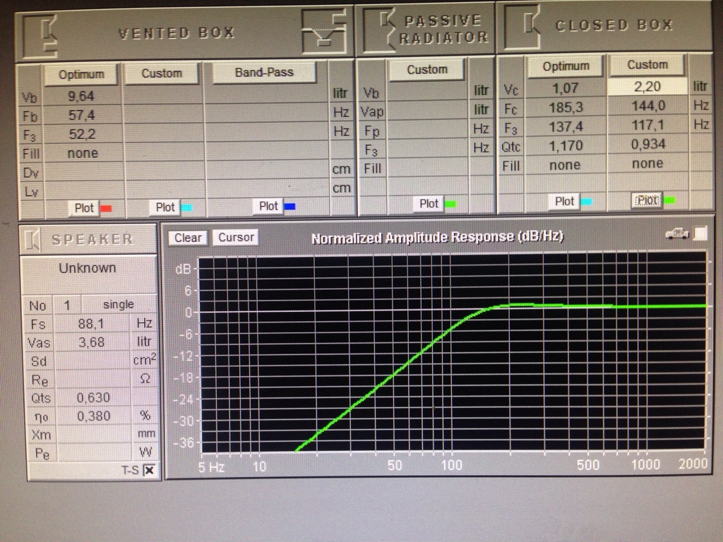

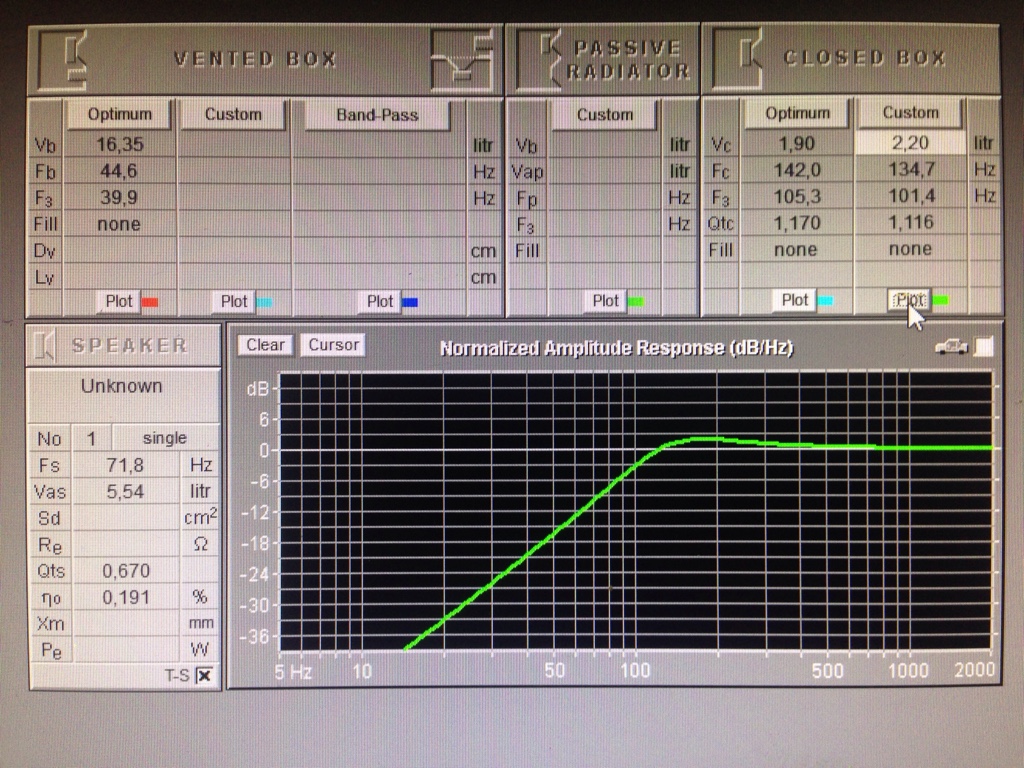

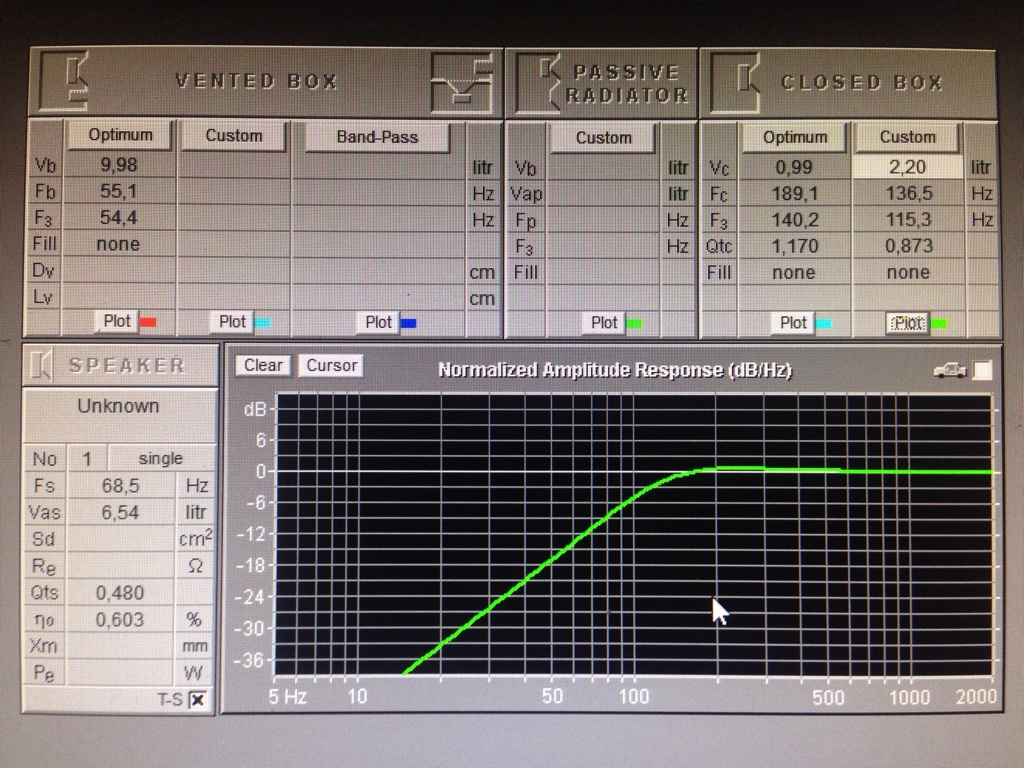

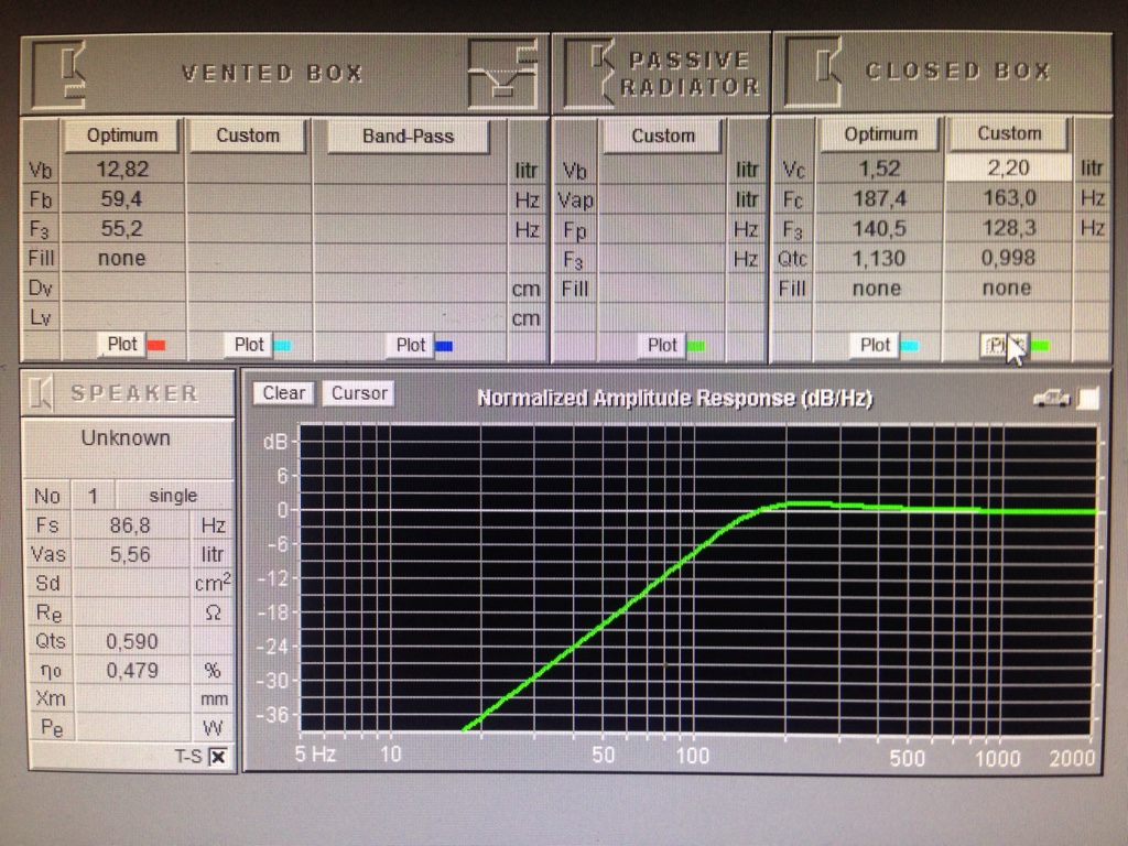

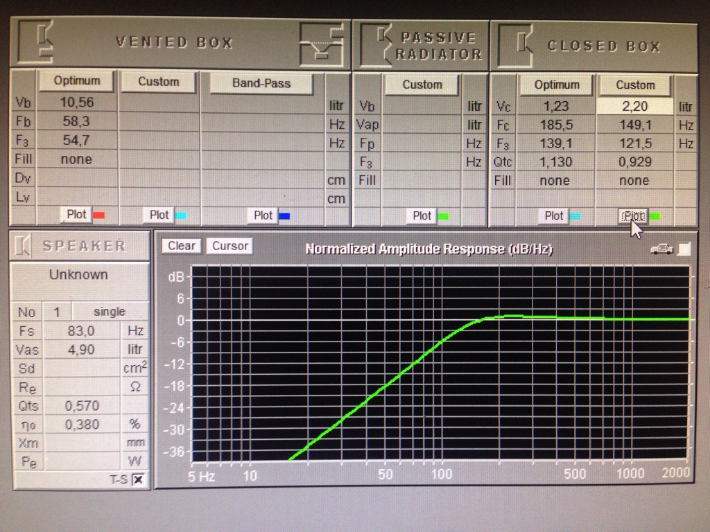

На всех графиках, изображена АЧХ басовой составляющей спектра, для акустического объема 2,2 литра....

Встанут, резинку с магнита долой....,но не рекомендуют закрытый ящик..... Объем Ваших штатных коробов 2,5 литра..... Потеряется макро динамика баса.... Загудят(

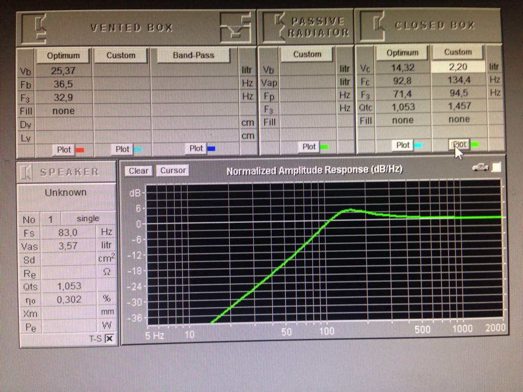

Вот что будет с ними в кастрированном объеме) и только с усилителем)
Смотрим правый верхний угол графика..... Два столбца... Оптимальный и соседний Custom..... 14 литров их предел)

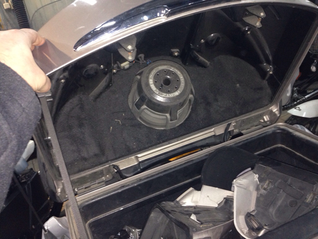

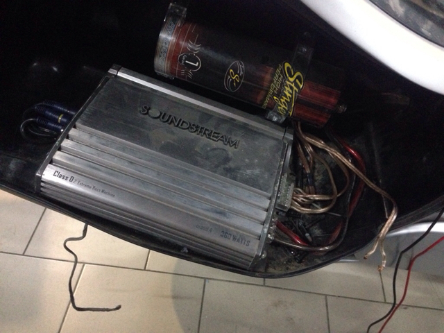

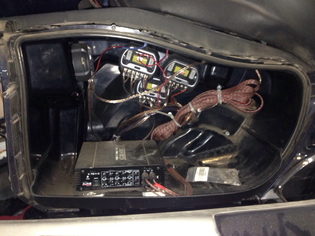

Позволю вставить свои три...Заменил всю штатную акустику на Focal, в верхнем кофре два саба, заняли половину объема, место есть, но шлем не встанет. В боковом кофре усилок и кондер с вентилятором. Где штатный cd, вывод на iphone, управление, переключение штатное. Вложений порядка 150+-. Играет да лучше, НО качество звучания, кайф от низов не тот , который ожидал...В этом плане завидую голдоводам с правильной музыкой. Для себя вывел резюме: 1) качество и желаемый результат звучания у каждого свой; 2) многое зависит не только от ценника и производителя, а от правильной настройки, подбора правильных компонентов и знания в автомотозвуке установщиков. как то так...
Попадало в руки подобное творчество дважды) последний недавно подстраивал...... По существу, не смотря на математическое превосходство двух 8" против одной 10", идея абсурдна, ибо басовику, работающему в поршневом режиме, толкающему некий объем воздуха в массы) , нужно приличное свободное расстояние перед диффузором, которого в Вашем случае, просто нет, сабы лупят под топкейс в пластиковые недры мотоцикла..... Вызывая лишь резонансы и искажения..... Не будет такой бас никогда эффективным, структурным, разборчивым.... увы( только внешний вид))

Здесь 10" саб установлен в спинку топа) мало того, что он не закрыт от попадания мелочевки в магнитную схему, сам диффузор глухо закрыт спинкой второго номера) с таким же успехом, можно просто бросить вибромотор в кофр)
