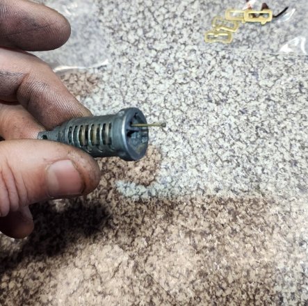

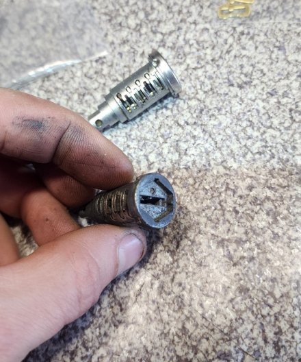

Всем привет РТ 1250 сегодня собирал личинку. в целом собирал на гантеле новую оригинальну. ничег осложного.
Н оесть одно но )) в новых личинках п оцентру в личинке нет штифта. эти пластинки вставляются и вынимаются без проблем. А у оригинальных внутри штифт стоит. У меня было три личинки с рт полицейского, я решил собрать на них. Долго я тр.ся что бы пластины вытащить, распетрушил ее , в итоге внутри штифт, который нужно достать. в интернете нет ничего про это . Сначало открываем крышку ключа, там две мелкие пружины и шторки - убираем их.
потом достаем штифт и после этог омы можем вытаскивать пластины .
