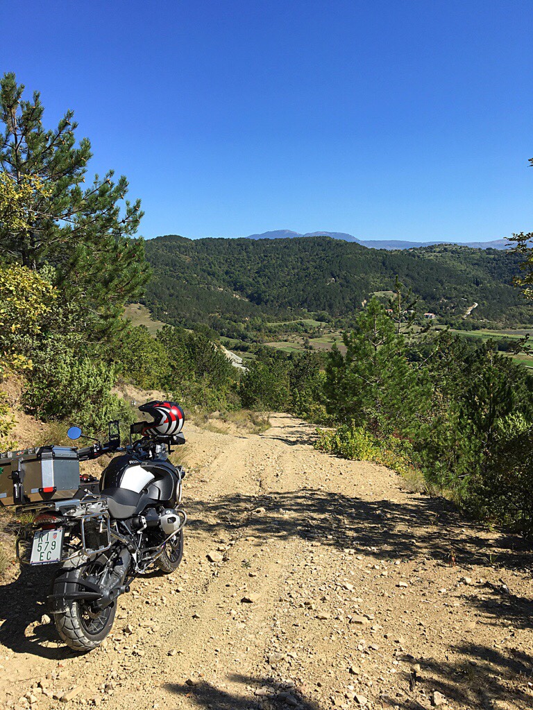

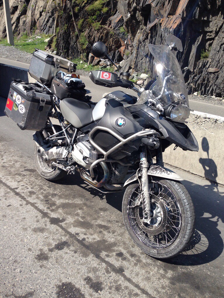

С Вашего позволения выскажусь, раз уж просят мнение других))
Из личного опыта, так сказать.
Выбираю при езде по трассе, резину дорожную, не смотря на то что будет какой то грунт.
Грунт, вообще считаю фактором второстепенным по которому в сухую погоду, а также щебень и небольшой песок, можно проехать на любой резине, в том числе и на сликах.
При наличии мокрой скользкой глины или подъемов тяжело будет на всем. Исходя из этого отметаем все "универсальные" модели, и выбераем колеса для асфальта.
В этом году я делал микс, который мне очень понравился.
перед
Магкая резина с отличным держаком в любую погоду
Michelin Pilot Road 4 Trail
зад
Туранс ЕХР М. то же самое. Мягкая отличная резина с повышеным износом.
Проехал совершенно спокойно маршрут москва-грузия-Азербайджан, с не большими участками "бездорожья" без каких то вопросов.
НО скажу честоно, из 5 поездок на Рыбачий 2 были пройдены на дорожной резине. первый раз на туранс ехр, второй раз на Данлоп Траил макс. никаких трудностей не составило преодоление маршрута, да едешь немного по другому, но едешь все броды, подъемы. Без проблем.
Поэтому, думаю, что стоит взять именно что то Хорошее дорожное.
По всей видимости скорости будут далеко за 140-150. Правильная дорожная резина будет только плюсом по комфорту и безопасности. Плюс конечно, что не мало важно звуковой фон от резины.
