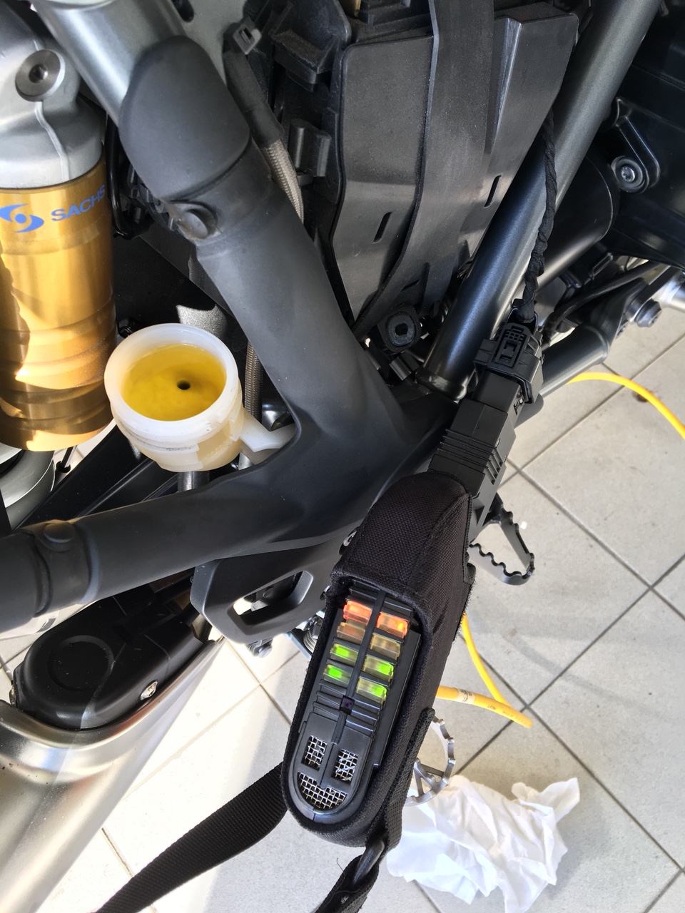

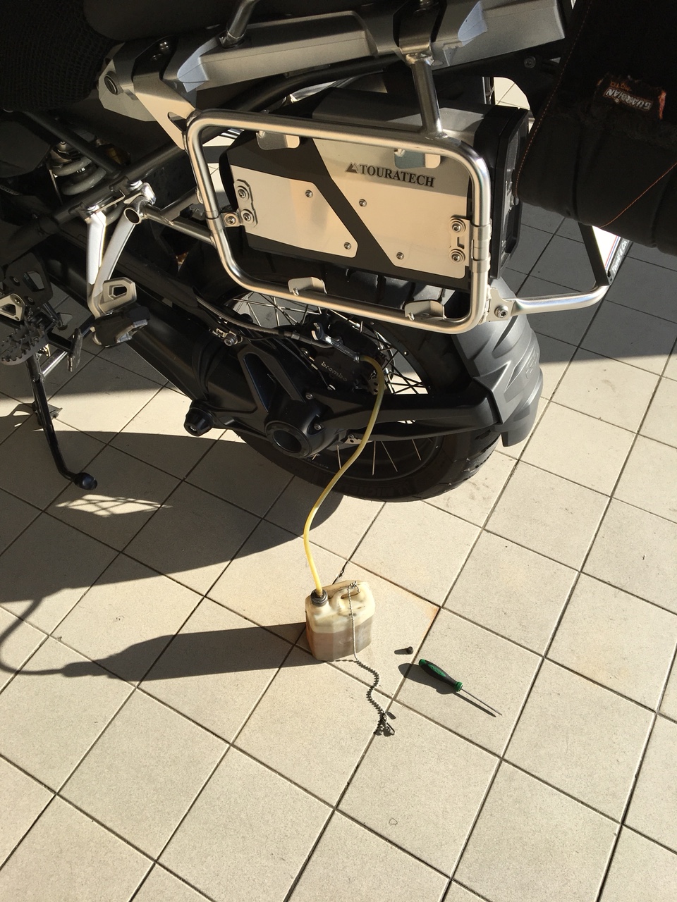

В продолжении темы....
первая прокачка была на 72оо км
При постоянной эксплуатации на пробеге ~1оооо км лапка упала совсем.
Сегодня доехал прокачал.
Инсайд инфо. Проблема в блоке АBS. В BMW думают дальше. Пока решения нет.
Якобы, у тех кто использует активно и задний тормоз проблемы с завоздушиванием))) меньше.
Глебушка, дави чаще тормаз)))))).............:D:D
Прокачка заднего тормоза у официального дилера с использованием специального инструмента.😉
