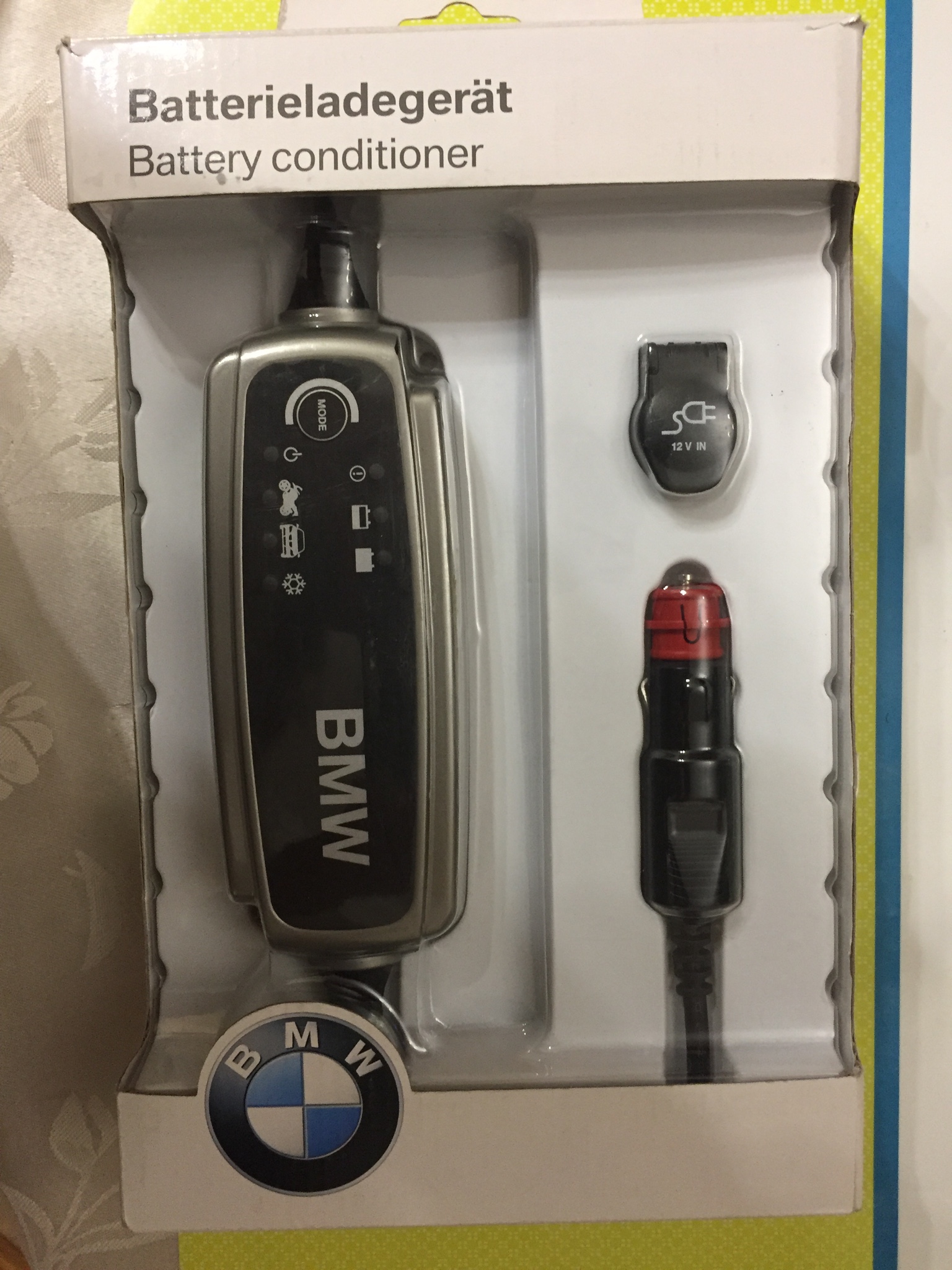

Примерно тоже самое, только в два раза дороже.
Как источник 12v - не прокатит, это импульсный зарядник малого тока (5A).
