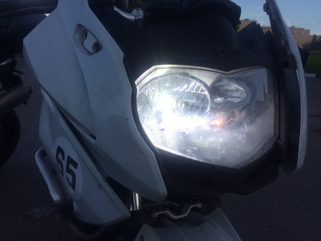

Поставил диоды в дальний свет 6000 люмен. (видео)

Вместо родных H7 поставили диодные H7, ничего не колхозили, питание - в родной штекер.

Брал в сервисе с установкой - купился, увидев как это работает на гантеле хозяина сервиса (почти как на сварку посмотрел).
Лампы китайские, без вентиляторов - с металлическим хвостом, качество - китайское, сказал, что нормальное.

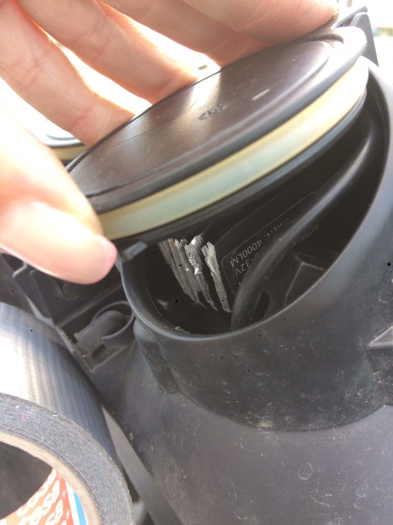

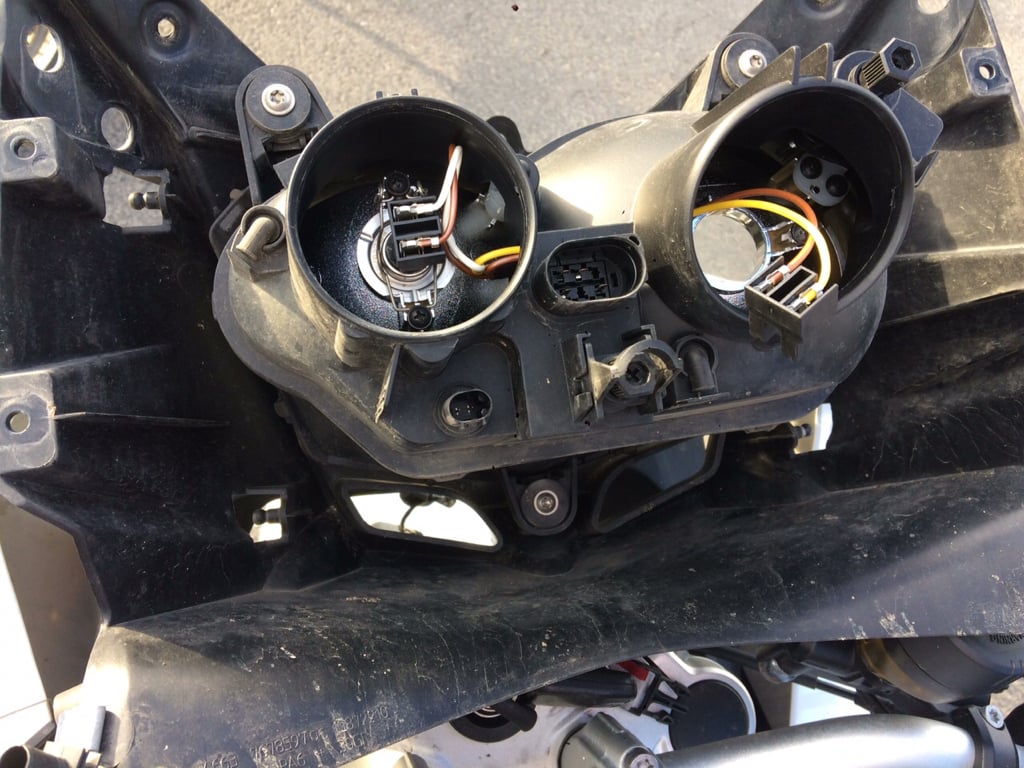

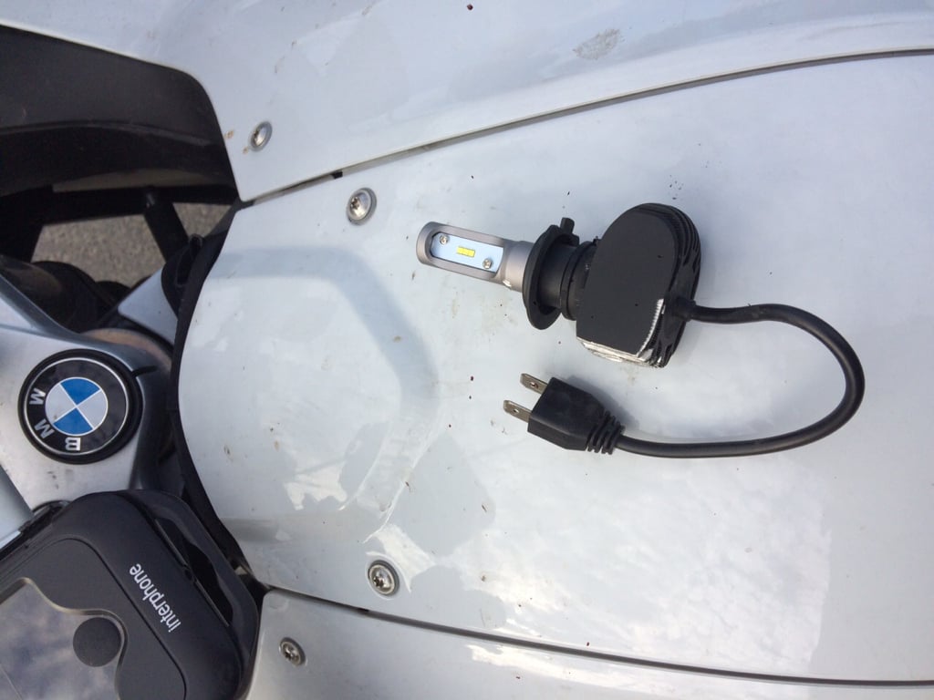

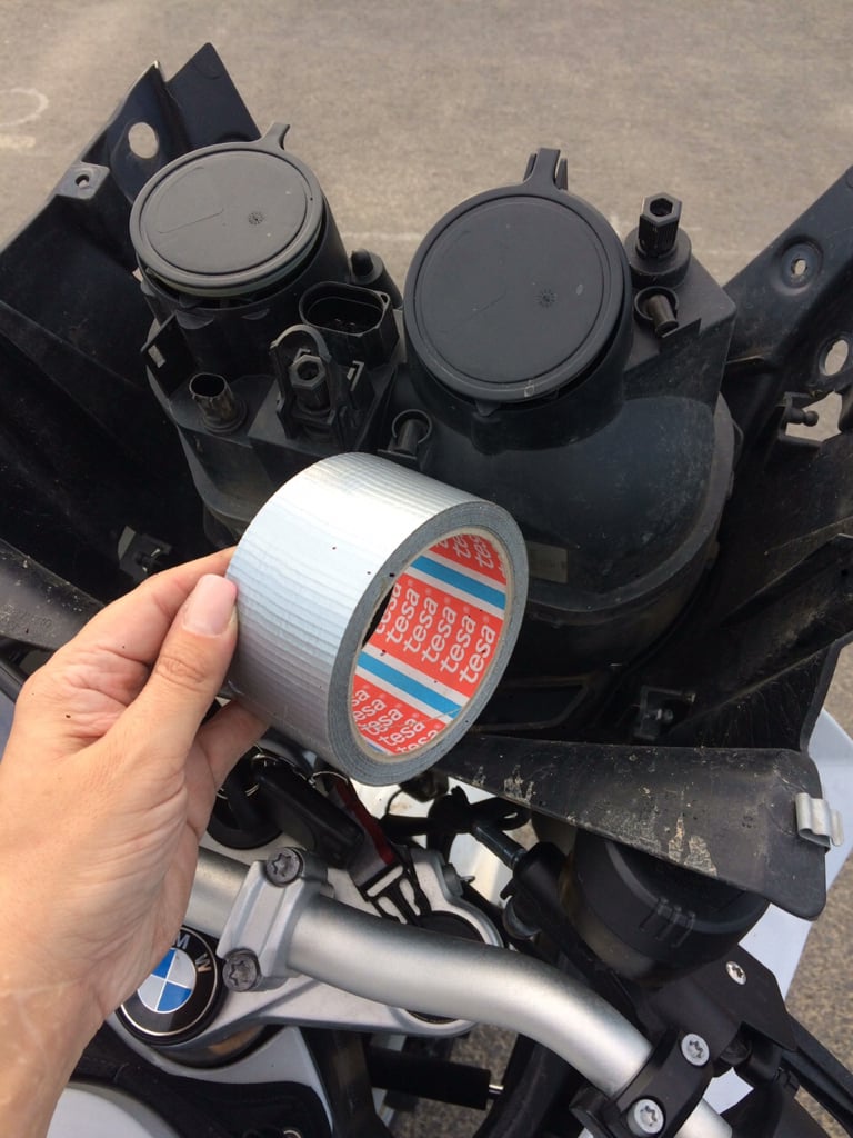

и меня сегодня не обошла сия радость))) Диодный свет на полджити.......
проблема поставить.... реально!!!
все в фотках....

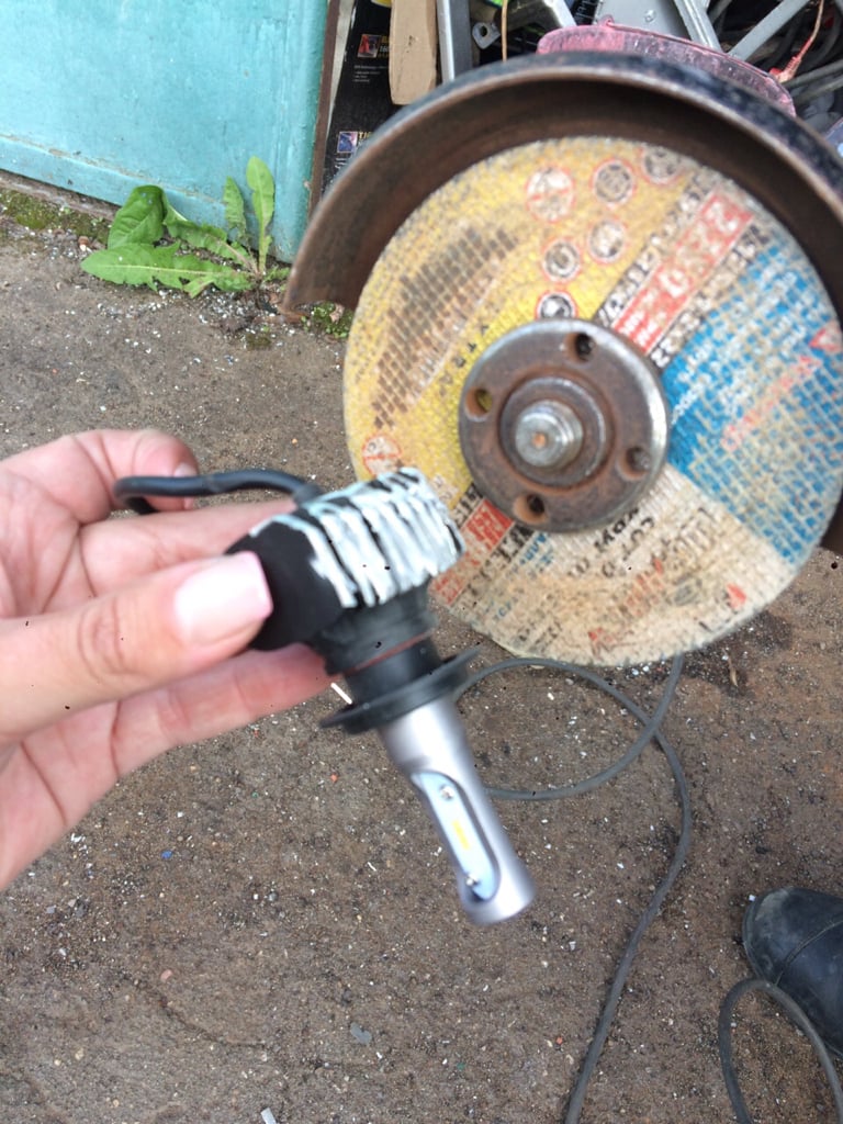

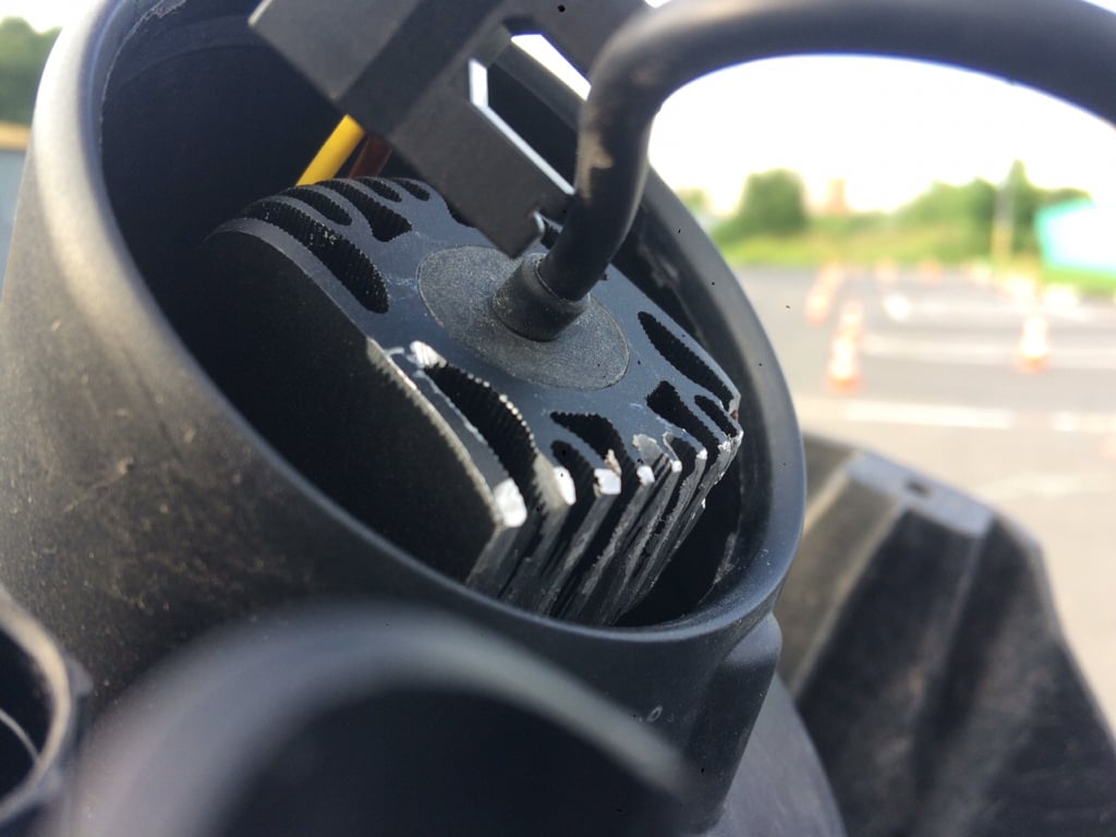

Нормально в штатное место не влезает
Варианта 2)))
1 скотч
2 болгарка
[emoji23]
без обманок и тд... просто места не хватает и чуть надо подрезать радиатор лампы.. Посмотрим, будет ли комп ругаться и на сколько хватит...
