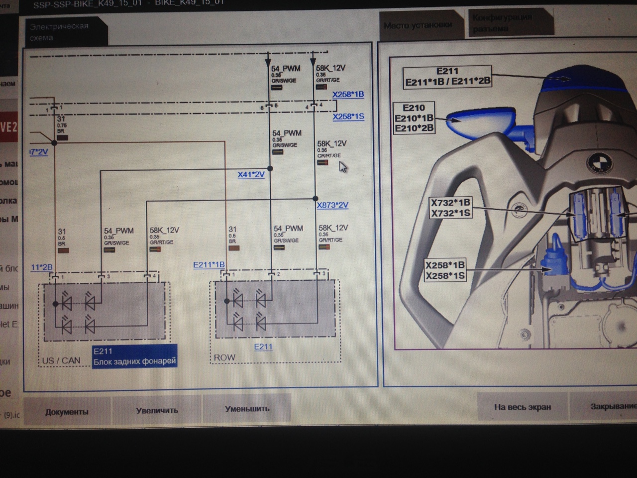

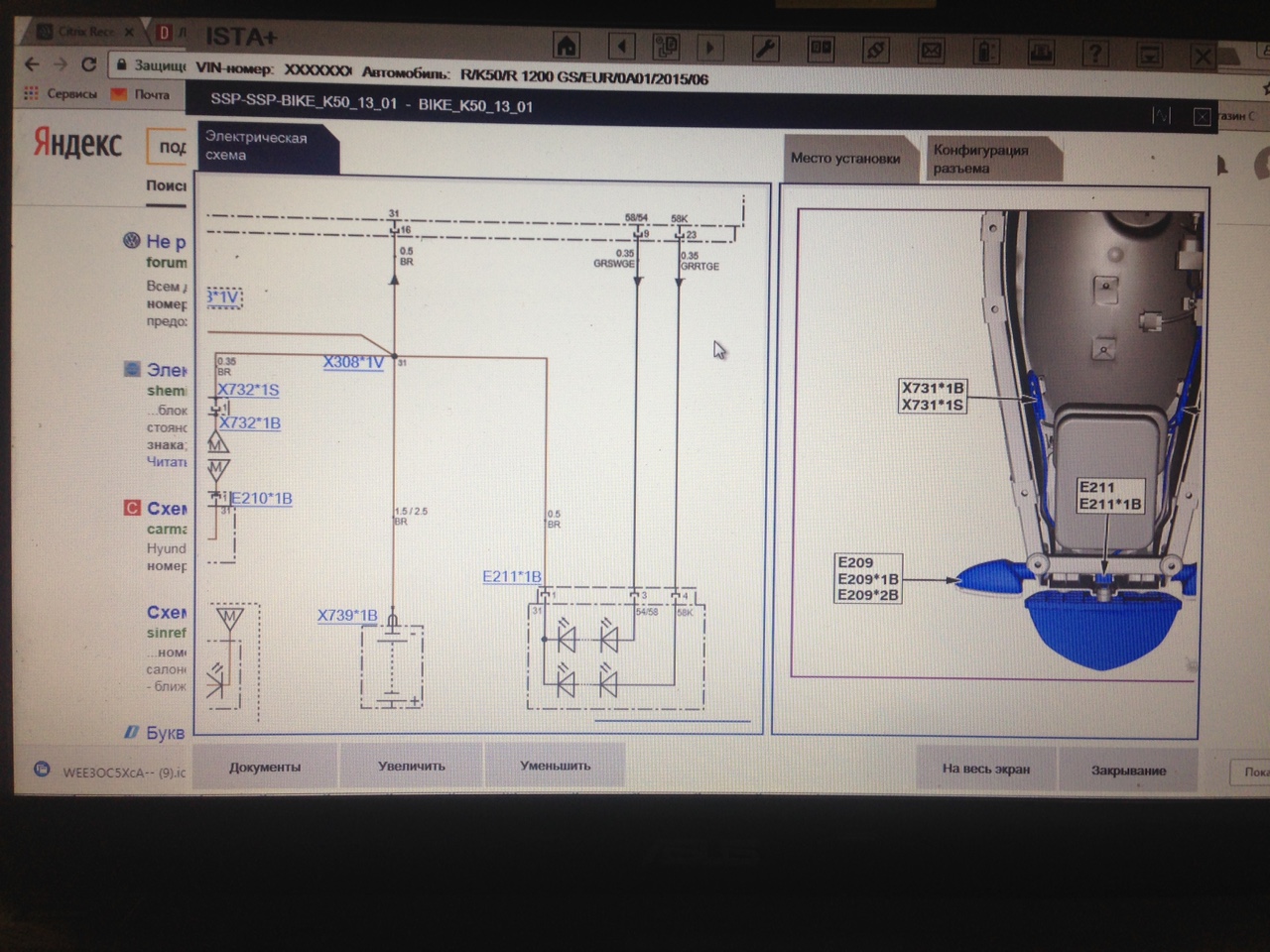

На жидком гусе два преда под седлом на 10А и 7,5А-Зажигание с задержкой, подключал не раз, питает RDC и левый пульт....
Зажигание зелёный провод, идёт на ECU 52 к-т, ABS, GM....
Подсветка номера 58К
Тогда вот вам Гантеля
F1&F2 зажигание с задержкой несколько минут, около 5....
Раздаётся на F4 F5 F6
Зажигание тоже зеленое-классика для BMW можно найти на основных блоках
Ну и подсветка номерного знака
ХерВам
Традиционно зеленое зажигание.... Хер не щупал, но ABS вроде доступен под седлом....
F2 под седлом-зажигание з задержкой
