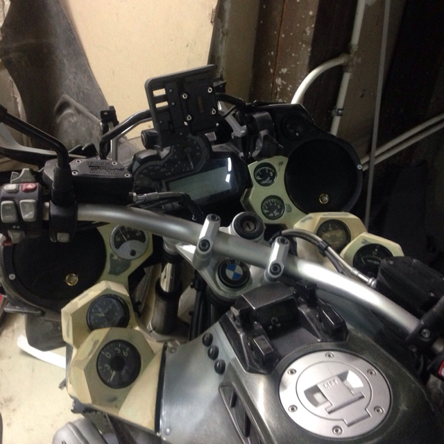

Да, из готовых решений, адаптеры, только такие и только для джойстика..... А извращенцев разных хватает) я приборов авиационных 7 штук на гуся навесил) оно кому надо))
