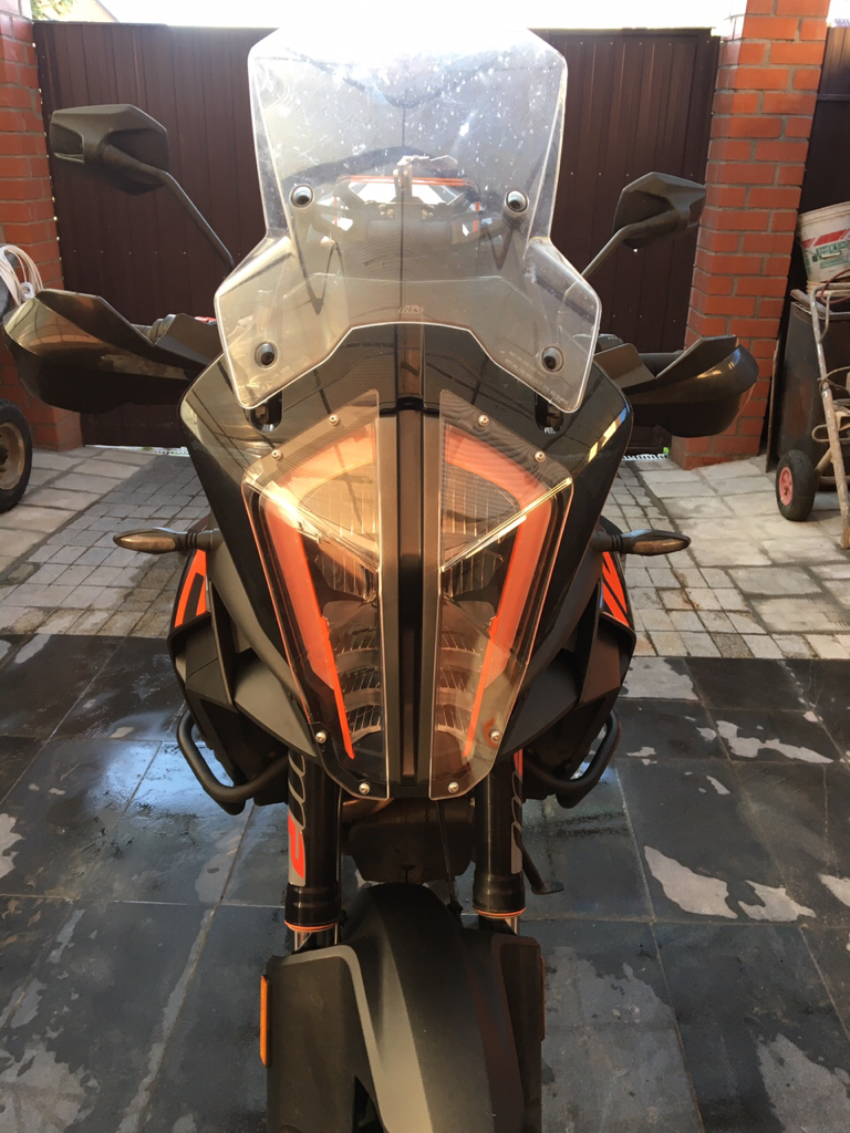

После мойки замаешься капельки вытирать. Ну или будешь ездить с засоленой фарой. Лучше пленка кмк. На предыдущем мотике пленка. Отлично справляется с поставленной задачей
Установил себе защиту фары puig смотрится вроде ничего и легко устанавливается без сверления
