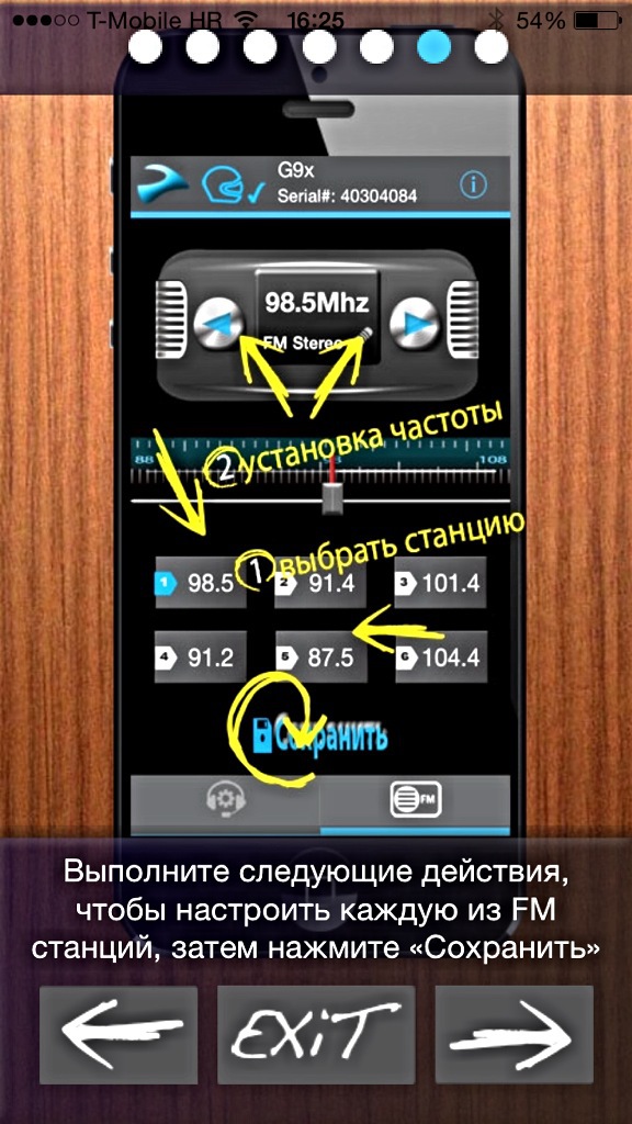

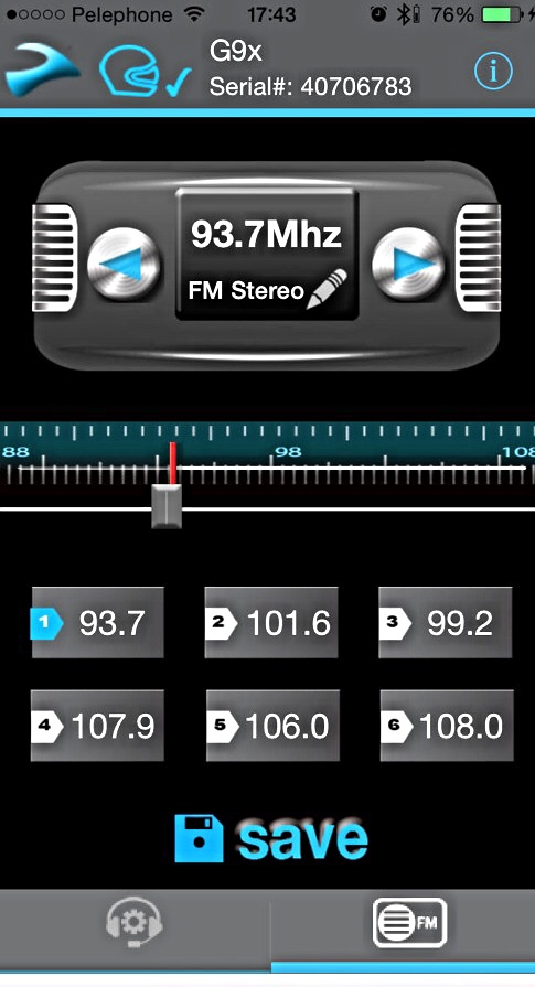

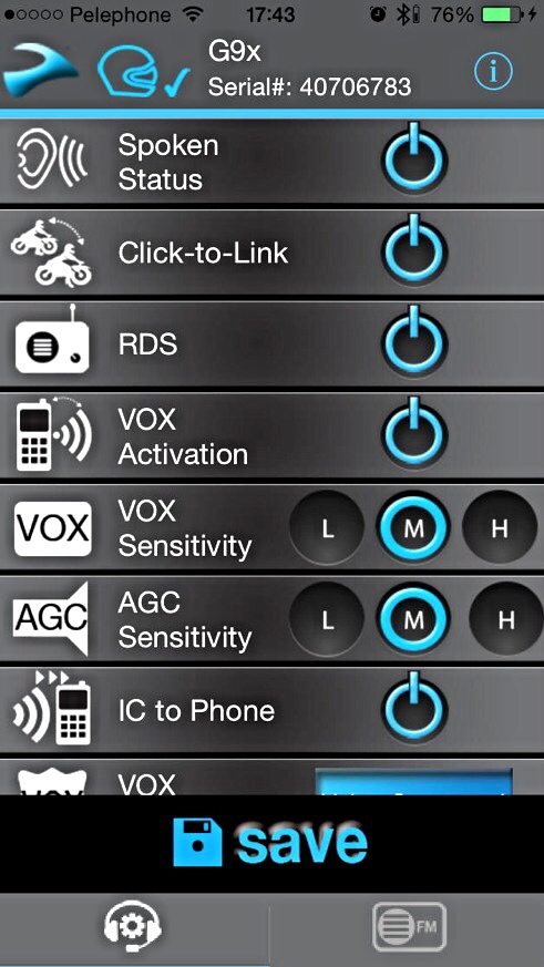

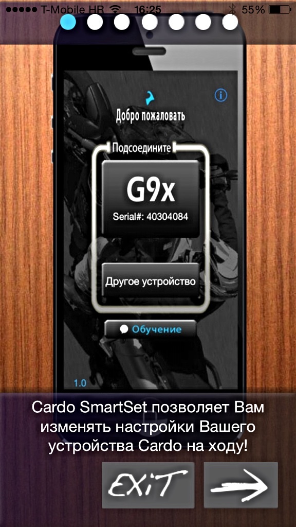

Новинка Scala rider G9x
Новая прошивка 1.3
И приложение для яблофонов для настройки через blueзуб.
Отправлено c GSA

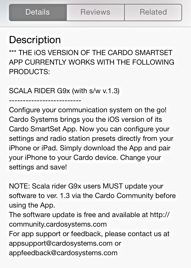

Глеб, а как установить новую прошивку 1.3 ? Скачал на айфон прогу,но чего-то не связать с устройством ((
Надо прошивку на самом гаджете обновить,потом все заработает
так вот и пытаюсь это сделать с Вашей помощью. Но у меня тяжеловато с этим ))) щас попробую
Регистрируешься. А там всё потом на русском))
Под "МОЁ ПОДКЛЮЧЁННОЕ УСТРОЙСТВО" с левой стороны кнопочка нового програмного обеспечения.
Глеб, а с просто девяткой(без икс) такое приложение работать будет?
Пишут что для 9Х. Но....
Приложение бесплатное, скачай. Поробуй установить прошивку 1.3 на свою 9 и законектится.

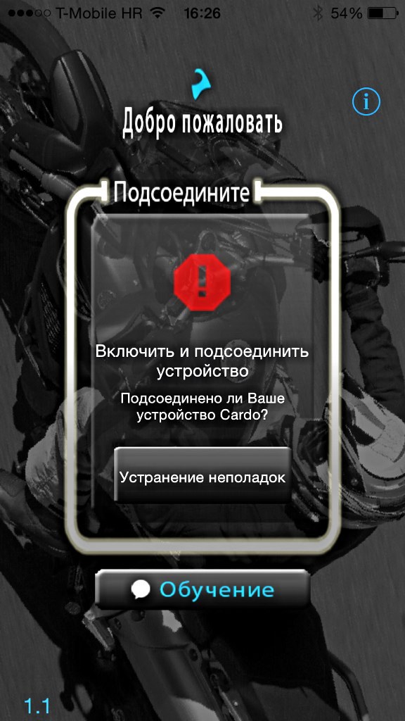

Здравствуйте всем! У меня такая проблема, гарнитура G9x ,не могу настроить не через голосовые настройки( говорит нажимать на кнопку L) такой кнопки на ней нет , все кнопки перепробовал ничего не получается. И также пробовал через яблокофон, скачал прогу ,зарегестрировался на оф сайте но не могу скачать обновление, пишет сбой загрузки ! Подскажите может я что то неправильно делаю?

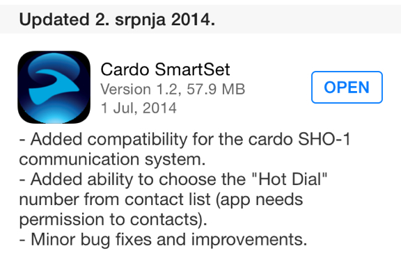

Обновление приложения
Отправлено c GSA
