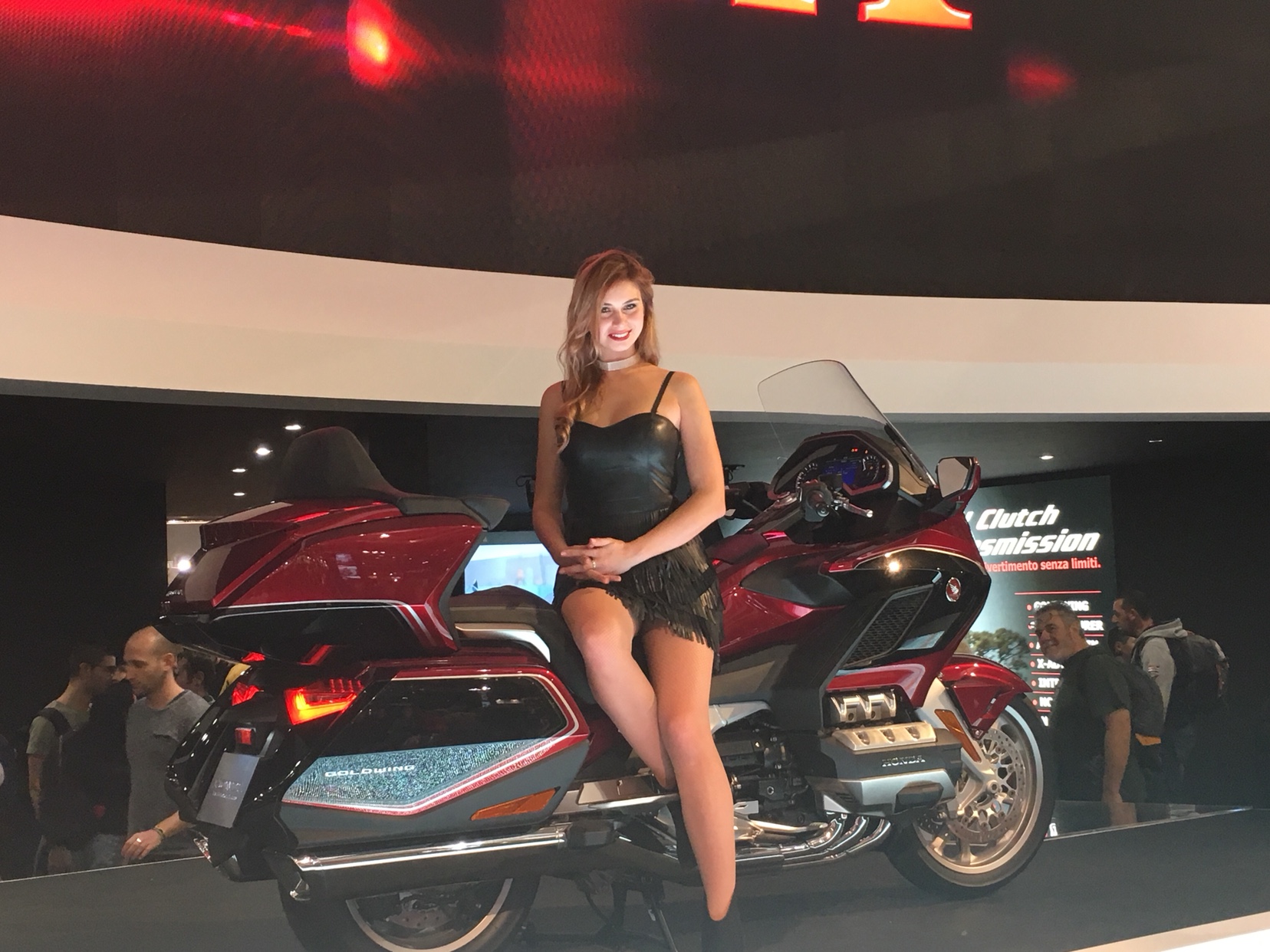

Новая голда?

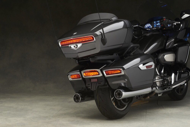

Фух, прям вообще, как говорится, не привстал .... ямаха чётче в разы... ждём российских цен на ямаху )))
Мысли вслух, для кого ни делают такие низкие мотоциклы, коленом ухо чесать )))
поддерживаю:cool:
Вроде как написали,да и база стала короче(это из перевода)
Наверное и база стала короче, и развесовка отнюдь не способствует загрузке переднего колеса, и аэродинамика на больших скоростях тоже не очень, и, до компании, что-то не то с передней подвеской :)
Какая-то урезанная Голда по всем параметрам получилась)))
Бак 21, багажные емкости 110, максималка 180, легче и короче))))
а когда ямах то ждать???
Бомбит не по детски, пуканы горят огнём!) осталось добавить что это Хонда, а не bmw или Yamaha)))

Посмотреть вложение 69691Посмотреть вложение 69692Сейчас в Милане.Был сегодня на выставке.Что могу сказать про новую Голдууууу.Сказать нечего.Себе на ближайшее время не хочу.Куценькая,пластик тоненький,багажной емкости мало,защиты нет.Думаю если на бок ляжет,будет царапаная как Гантеля.
Приборка огонь,сидеть с ростом 186 нормально,даже удобнее чем на старой,свет,просто пушка,остальное надо смотреть в движении.
Как то так
