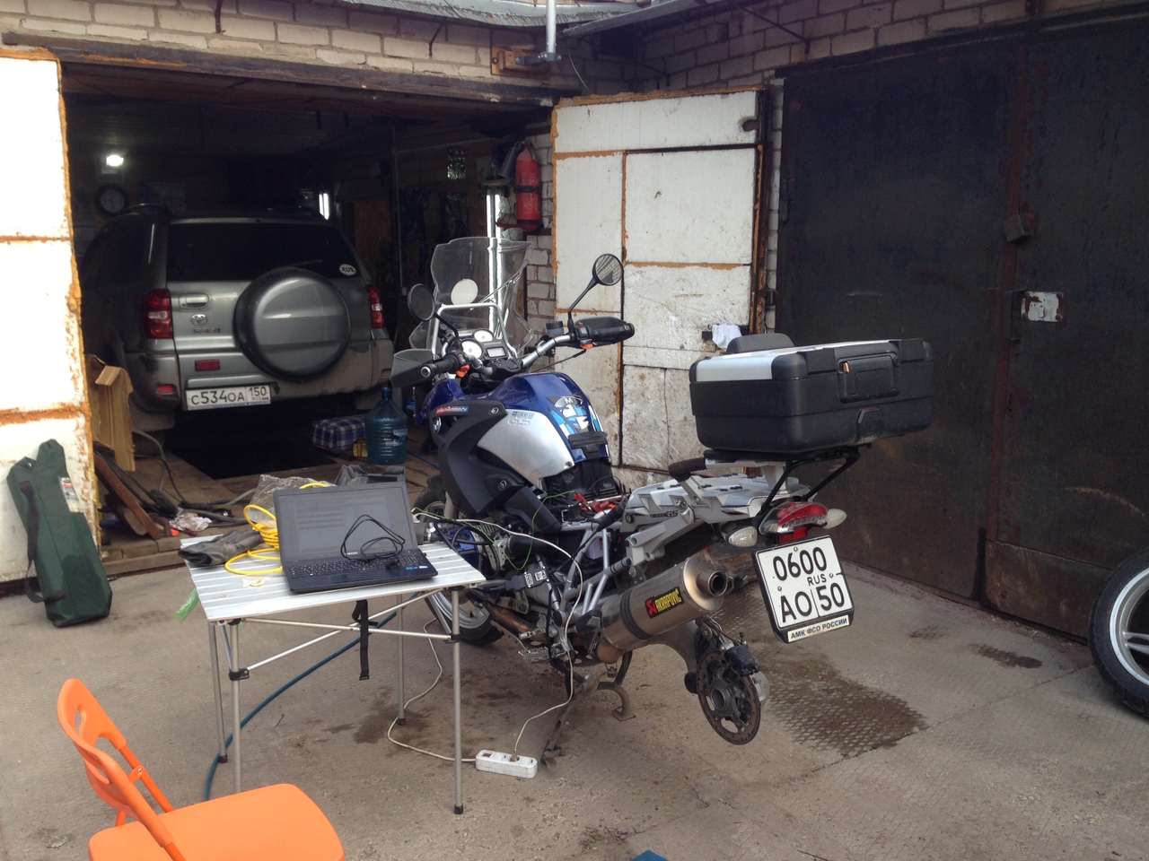

Владелец за работой.

Вобщем, сделали диагностику. Прога говорит, что давление в заднем тормозном контуре значительно превышает давление в управляющем контуре. Впереди примерно 16 бар показывает, сзади около 40. Интегральная функция не работает, передний только абс работает. Прокачали задний контур - ничего не изменилось [emoji45]

Мир тесен. Специалистом оказался я:)
Вот фотки диагностики для диванных войск.
А это давление в заднем контуре которое не меняется
Почему-то истаП хочет замены блока абс
Вообщем, проблема с датчиком давления заднего контура в блоке АБС.
