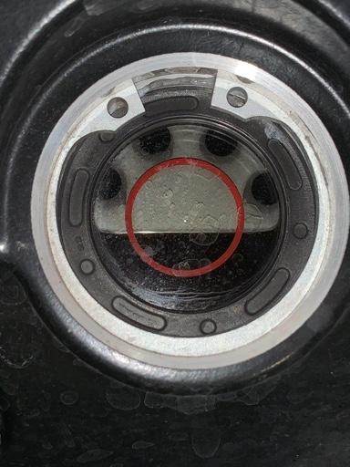

Вот уровень примерно через 5 минут и это не минимум по метке
И написано в инструкции

А главное мой мот сожрал столько масла за 3 тысячи км.
Не думайте вы))) Просто долейте и наблюдайте дальше))) Но пол уровня за 3000 это очень много...Я бы долил для начала и посмотрел, что будет ещё через 3000. если сожрёт так же- есть повод волноваться...

Да что тут ждать он у меня на первой тысяче т е при обкатке столько же сожрал, в понедельник ставлю в сервис, они задавали вопрос официалам, но те молчат. Сказали будим сами думать т е мельком слышал что снимут головы цилиндров и посмотрят

При пробеге 4100 тоже уровень также сильно упал и в сервисе долили масла как говорят до верха даже а 1 мм выше верхней линии кольца, даже сам подумал что перестарались. А ещё проехал 3000 км опять то же самое короче обжорой оказался мой мот

макс. 0,8 л (Разница между
MIN и MAX)
И того 1000 км - 200 мл масла, как старый раздолбанный двухтактник
На каких скоростях пробег 3000 ? Если 160-180 по трассе то одно, если в городе другое. У меня за 8-10 тыщ если есть трасса и жарю 180, 200-300 грам берет. Если в городе то впще нет расхода. И да, уровень чуть выше середины и не будет чек ойл загоратся, если уходит чуть ниже середины может загоратся, но это не значит что проблемы. Короче не парся.

Пробег половина город, скорость от 50 - 60 км и половина пригород 70 - 100, и ну оОчень редко трасса 130-150, т к у меня товарищи имеют больше спорты и они трасс т е бокового ветра боятся как огня, да и сам люблю больше извилистые с крутыми поворотами трассы
И мне многие уже говорили и писали что этому мотору должно хватить своего уровня масла до следующего ТО т е на 10 000 км

Я же писал уже, что эта проблема с первой тысячи км. Уже почти 8 тыс и ничего не меняется. Пока в сервисе берутся что то делать пусть делают. Потом посмотрим что дальше. А то доливать 2 литра масла за 10 000 км это как-то из серии мотов1940 года

У меня при нынешнем пробеге в 46000 при поездке в Крым сожрал больше литра масла за 3000 пробега после замены. До этого масло совсем не жрал. Течи нет, выхлоп чистый. Обслуживался у официалов. Официалы перед поездкой перелили масло( смотровое окошко полностью было заполнено маслом на холодном двигателе). В пути обнаружил, что масла уже ниже минимального уровня, хотя мот не жаловался на низкий уровень
