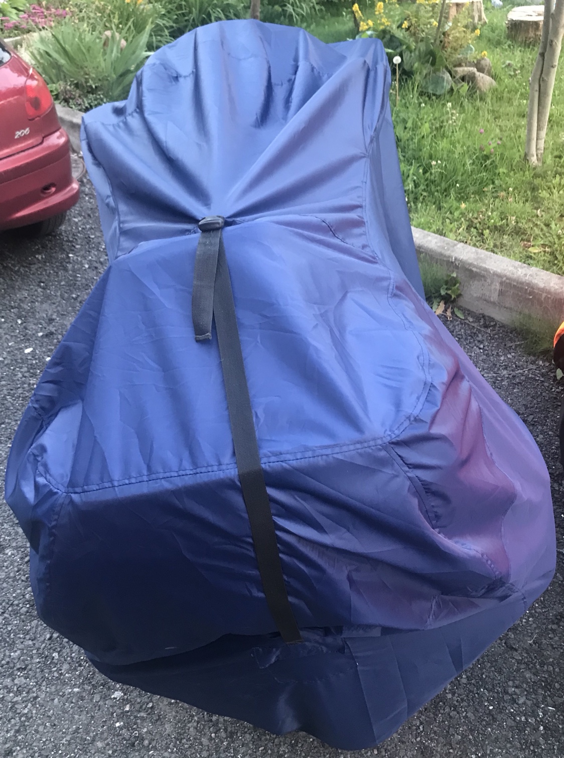

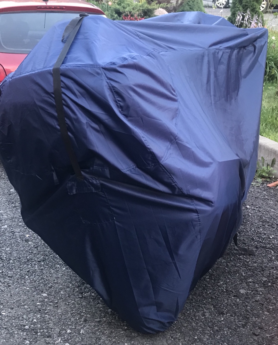

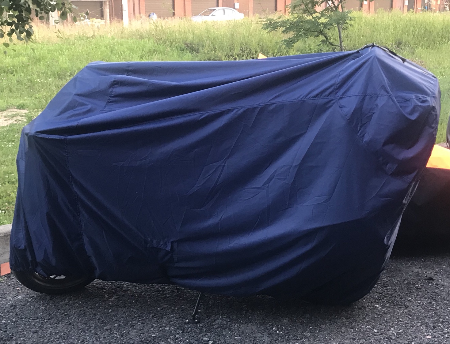

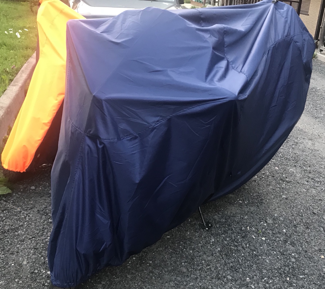

Пошил чехол на гантелю- от викимото умер за сезон в самом начале второго:
Специально попросил из тонкого материала, чтобы занимал не больше ¼ кофра.

Глеб, почему разместил пост именно в эту тему? Это же исправности!
А хз куда, Витя. Не припомню темы про чехлы. Викимотовский чехол на гантелю прослужил сезон- вот суть:)
А хз куда, Витя. Не припомню темы про чехлы. Викимотовский чехол на гантелю прослужил сезон- вот суть[emoji4]
Где-то поживает тема тюнинга на Гантелю. Надо пошукать
Во, Димон все знает, что где, счаз туда тоже размещу:)
