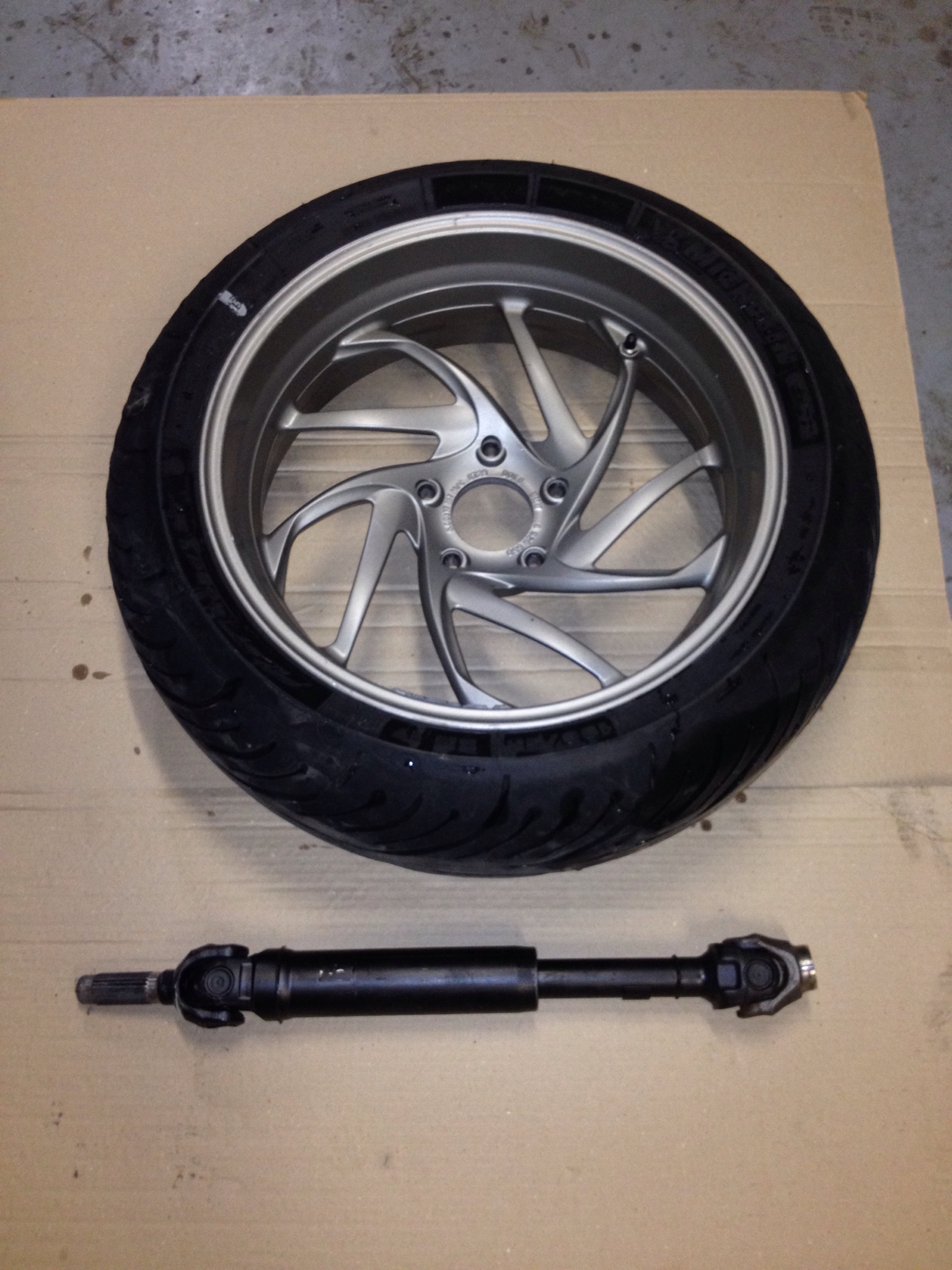

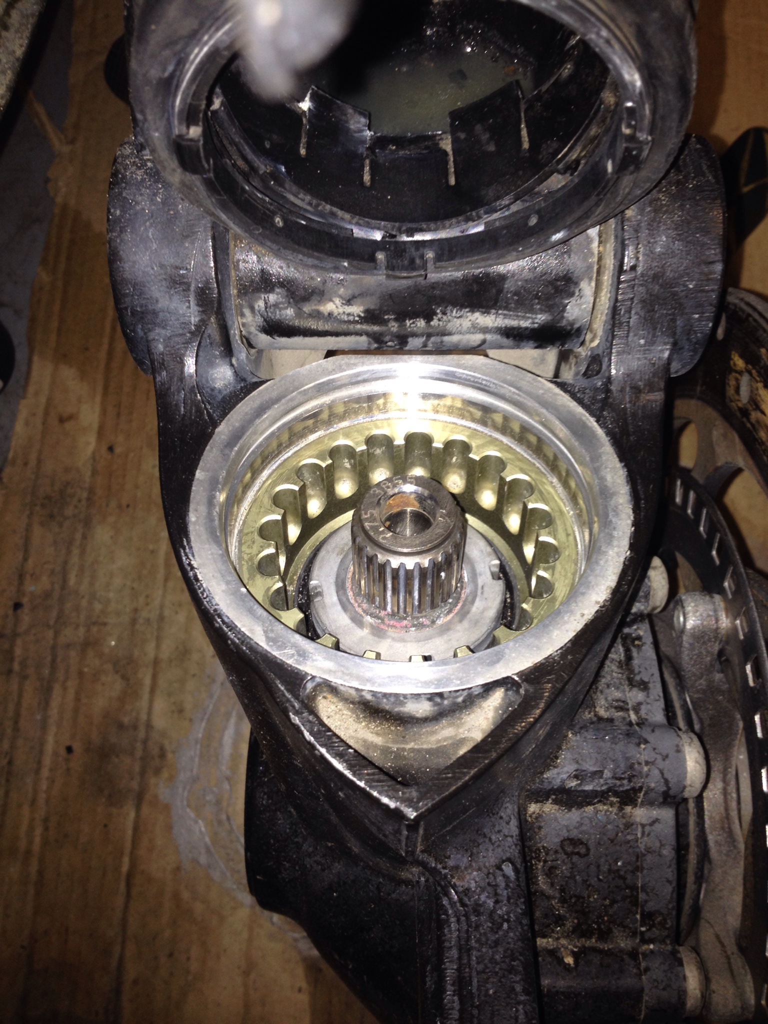

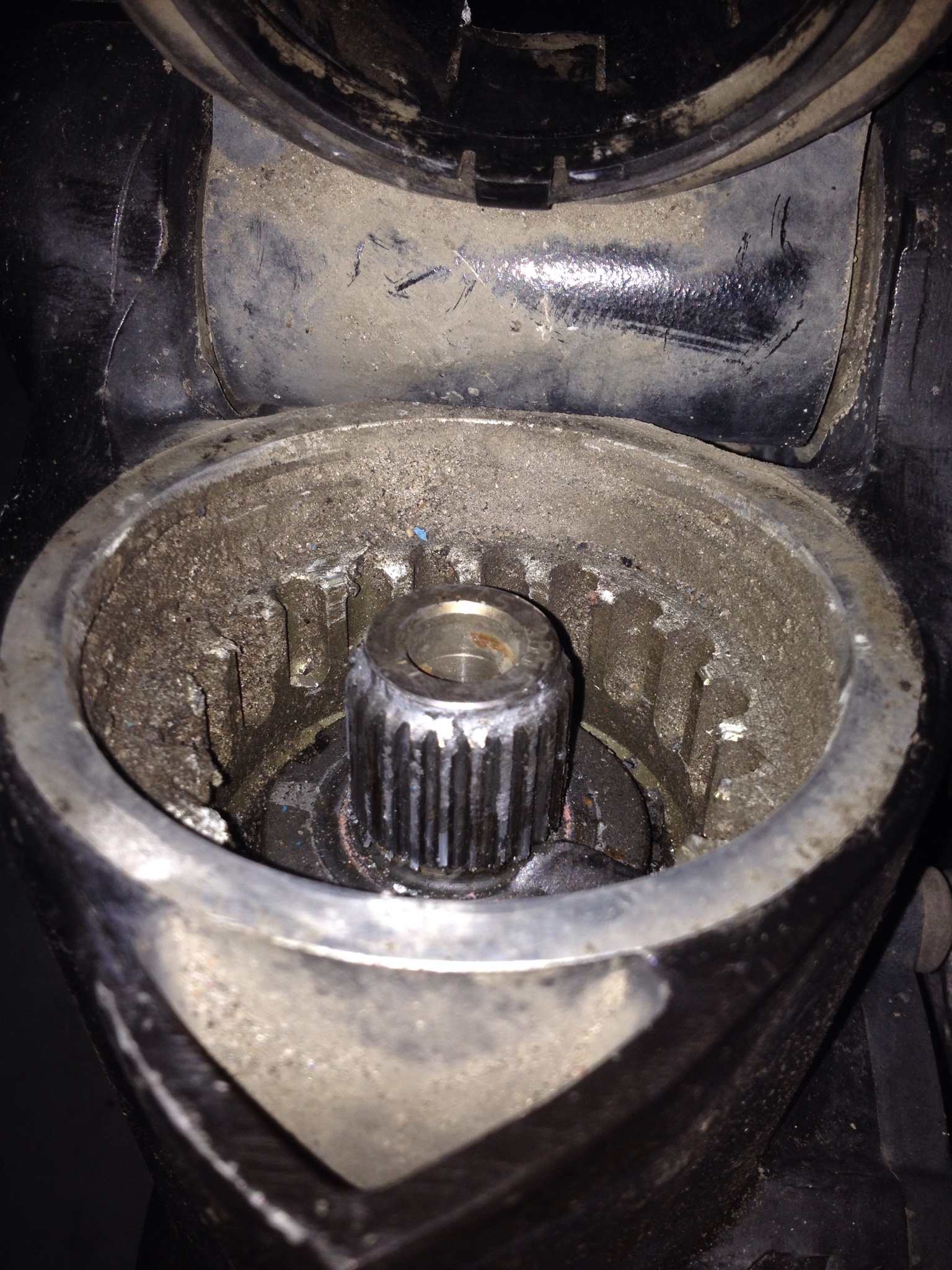

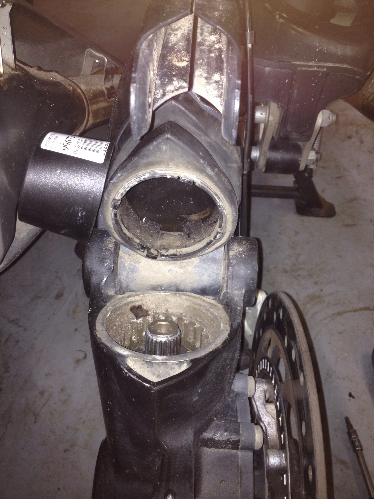

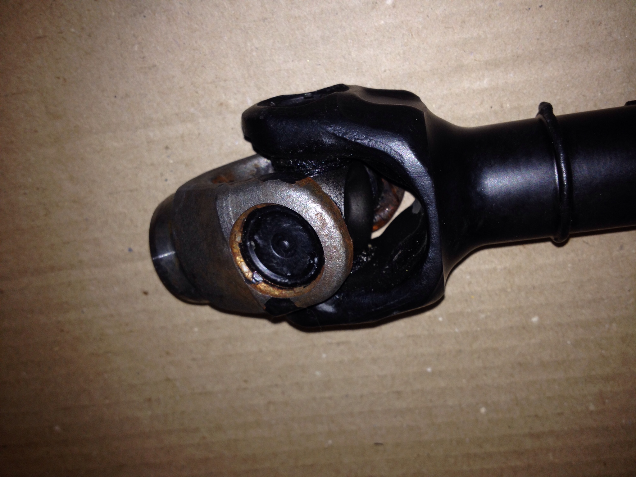

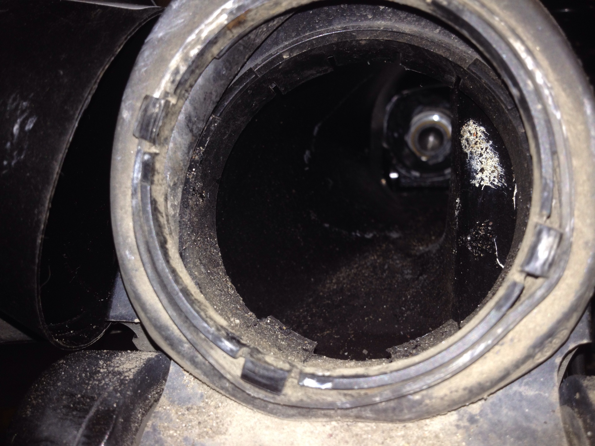

Пока аморт был на ТО, решил проверить состояние кардана. Обнаружил не большой люфт на задней крестовине и плохое соединение пыльника редуктора к Paralever'у
Еще обнаружил слабый люфт на оси заднего колеса, если качать вверх-вниз. Эти два момента пока будут на контроле. Пробег 63000км

Самое сложное это пыльник аккуратно защелкнуть
Что-то беспокоит? Пробег то какой?
Там не пробеге дело, а в хлипком пыльнике. Я свой глянул на всяк случай. Промазал и собрал.

Staburags NBU 30 PTM (07559056992) препятствует попаданию влаги и одновременно не даёт кожуху ссыхаться?
Типа того. Уплотняет соединения. Кожух очень тонкий и эластичный как презик и ссыхание ему не грозит.
Смазку не жалел и уделал весь мопед:D
Хорошо смывается очистителем тормозов.
