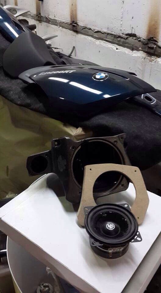

Антон а не подскажите стоит ли на воздушнике реализовать следующее исполнение, для фронта ?
усилитель кикер и колонки коаксилы...

На воздушном 1.5л колонка, посадочное под динамик 5,25”, ничего не надо придумывать... Но динамиков, нормально работающих в таких условиях, по прежнему не существует)
Поэтому я втыкал 4”....
