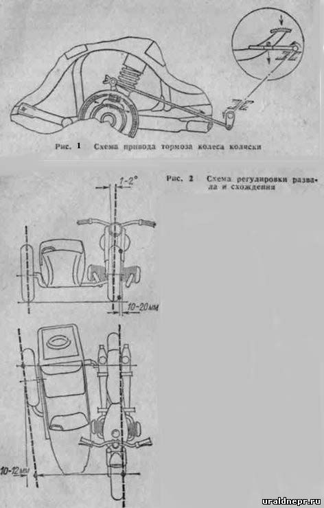

а я не соглашусь с ёном легкая это хорошо вы просто не умеете ее настраивать и готовить!!!!

... "Каждому мотоциклисту известно, что если на мотоцикле с коляской не предусмотреть специальной установки колес («сход» и «наклон»), то его «тянет» в сторону коляски. Чем больше дорожное сопротивление, тем увод в сторону коляски становится сильнее: на тяжелых дорогах не помогает и установка колес. Для сохранения прямолинейного движения водителю приходится поворачивать руль влево. Рассмотрим схему движения мотоцикла с коляской (рис. 1). П, Э и К — соответственно переднее, заднее и колясочное колеса. С — центр тяжести мотоцикла, —свободная тяговая сила на заднем ведущем колесе, Рfк и Pfn —силы сопротивления качению колясочного и переднего колес. Из схемы видно, что сопротивление качению колеса коляски создает момент, поворачивающий мотоцикл по часовой стрелке: Мп = Рfк В (где В — колея мотоцикла с коляской). Этот момент вызывает появление на каждом колесе реакций— боковых сил Уn , Уf , Ук . Рис. 1. Силы, действующие на колеса мотоцикла во время его движения Многочисленные исследования и практика показывают, что при наличии боковой силы колесо с эластичной шиной движется под некоторым углом к плоскости вращения (боковой увод). Кроме того, сопротивление качению при этом значительно возрастает. Таким образом, движение заднего и колясочного колес будет направлено под углом, влево от продольной оси мотоцикла, а переднее будет отклоняться вправо (увод колеса в сторону имеет направление, противоположное боковым реакциям дороги). Ясно, что в этом случае мотоцикл даже при прямо установленных колесах и неповернутом руле будет поворачивать вправо. Для сохранения прямолинейного движения руль приходится несколько поворачивать влево. Это особенно заметно на тяжелых дорогах, поскольку там сопротивление качению колена коляски больше, а значит, больше и поворачивающий момент. Для компенсирования его и нужен «сход» и «наклон». Однако поскольку боковой увод колес сохраняется, сопротивление движению мотоцикла остается завышенным, даже если «выворачивающий» момент на руле не ощущается совсем. Что же необходимо сделать, чтобы полностью устранить его? Боковой увод колес будет отсутствовать, если не будет боковых сил, вызванных «поворачивающим» моментом от сопротивления качению колеса коляски. Момент же этот исчезнет вместе с исчезновением силы сопротивления Рfк. Это станет возможным только тогда, когда колесо коляски будет ведущим."....
Источник: http://roker.kiev.ua/techinfo/motot...shhim/mototsikl-povyshennoj-prohodimosti.html

я если честно так и не понял прочтя много книг подтверждение, что для гуся нужен определённый вес коляски и что это вес лучше. взять за пример коляску от калич, там пластик и весит она меньше чем урал, но при этом на буржуйских сайтах ставят жестянки тяжёлые. У меня лежит в гараже от Velorex, но при этом как вариант лежит еще люлька от урала
