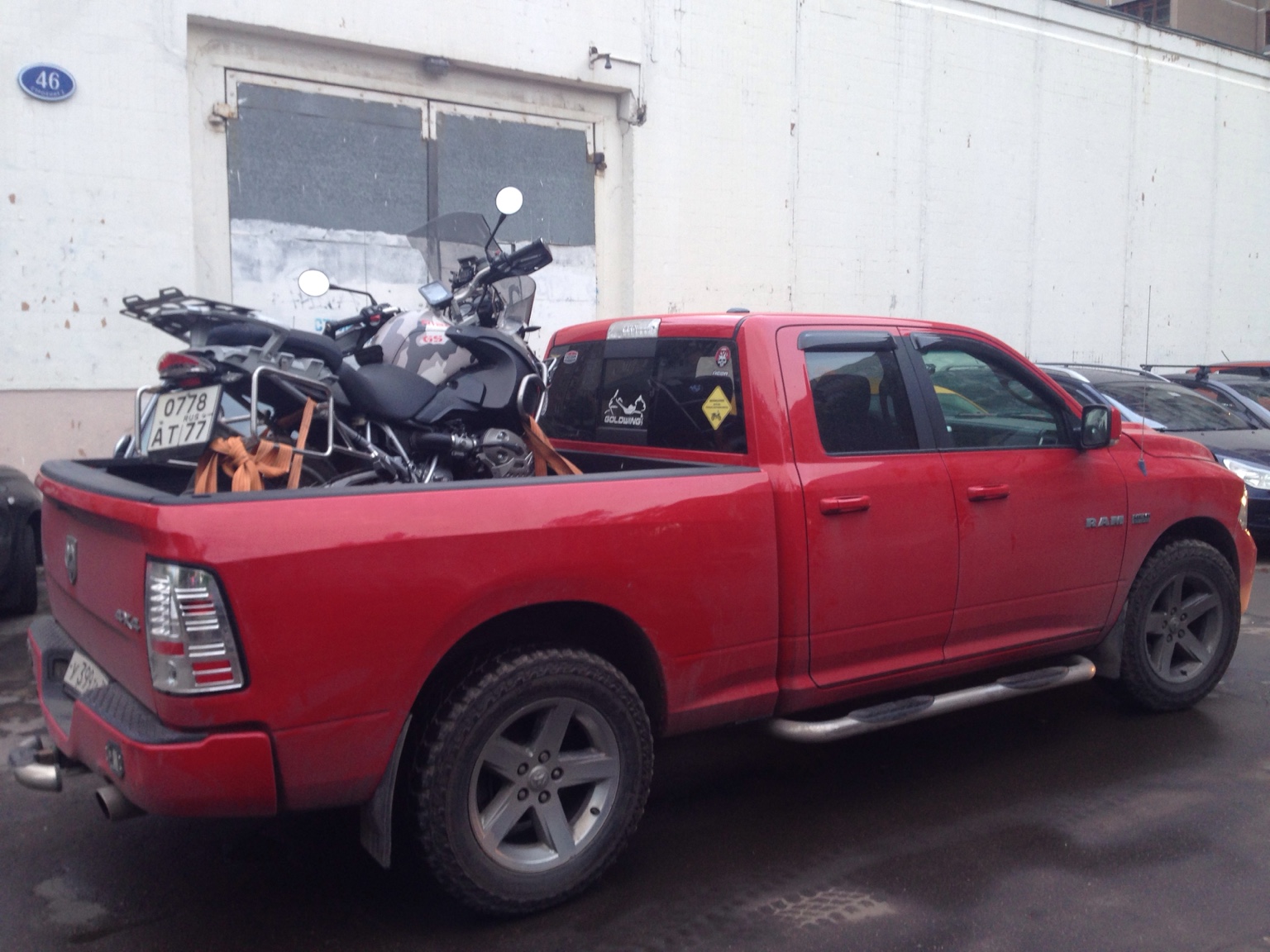

знакомый додж................)))
Да красавец! Девки проезжали мимо и спросили как называется?:)
Вообщем все сделали! Оказывается надо было после прописки бака немного проехать моту на своих колёсах а не в кузове!

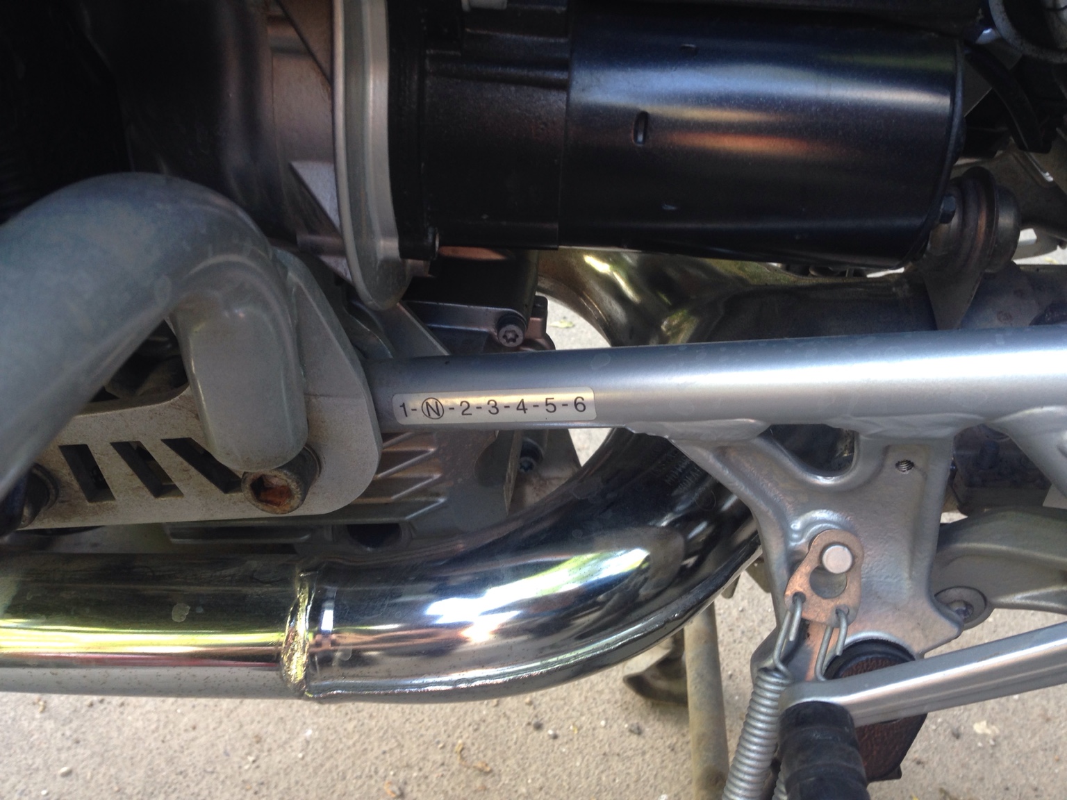

Завтра будем смотреть япошку с большим баком и такой памяткой для склерозников или шибко буйных!:)
