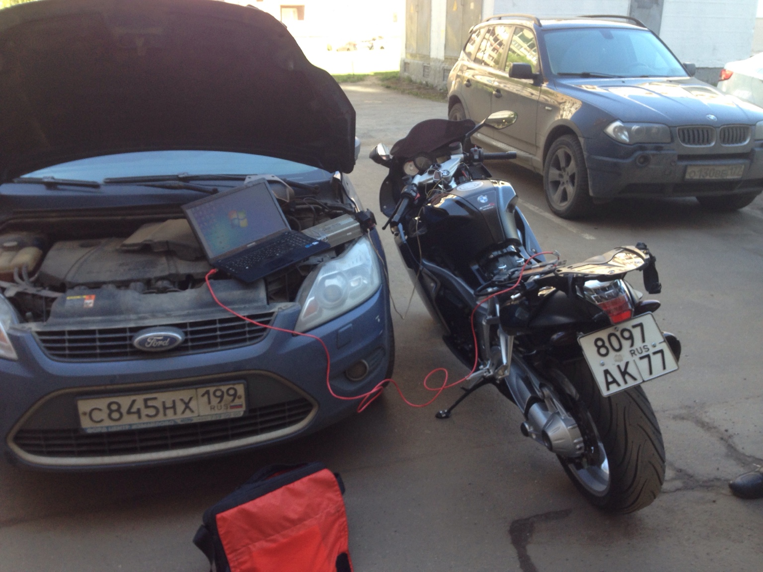

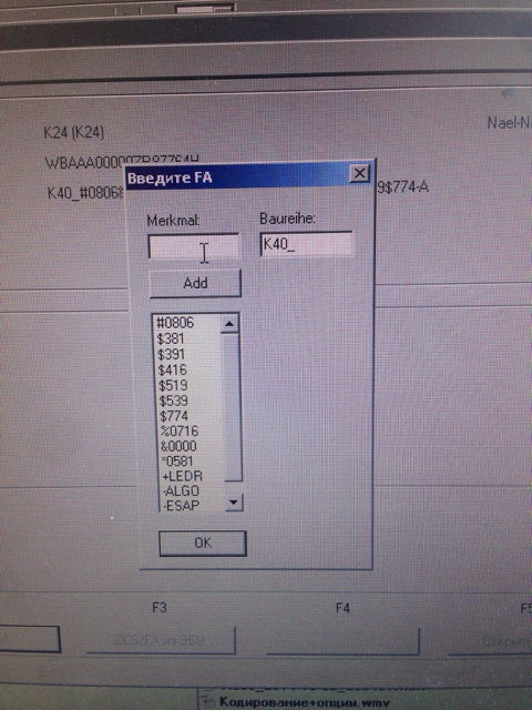

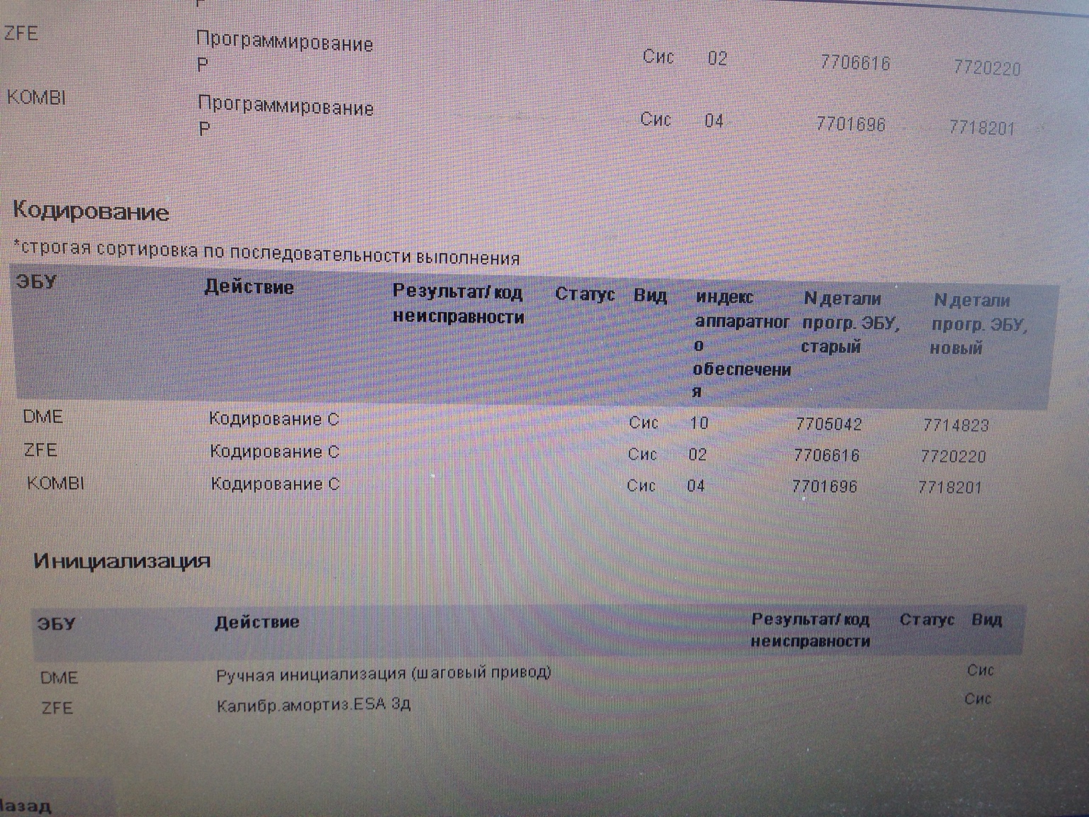

Сегодня приезжал человек на K1200KS'07. Надо было прописать Лед стоп сигнал.
Поскольку с рождения мотика никто не дрюкал электронику мотоцикла то появилась необходимость обновить все прошивки
Можно было это не делать, но это было бы не по феншую!:)
В итоге залили новые прошивки и дооснастили мотик лед стопарем
Зы: самым дорогим оборудованием в этом полевом ремонте был форд фокус 2008 года рождения, за что ему огромное спасибо!:)

Скажите а обновление прошивок как-то можно почувствовать?
Это мой мотоцикл обновляли. По ощущениям на холостых ровнее и мягче стал работать мотор, в меню появилась функция температура шин,
