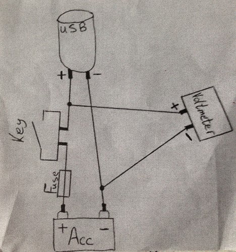

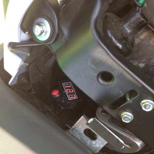

Если нет желания возиться с реле и штатной проводкой, то можно выключатель просто добавить и спрятать за пластиком его.
Я так на каве делал - добавил вольтметр и выключатель на usb розетку.
Плюс никто не сможет воспользоваться розеткой в ваше отсутствие (да, да, я и о таком параноил ardon: )
Может в таком случае просто выключатель массы поставить на такой прикуриватель? Это и проще и легче.
