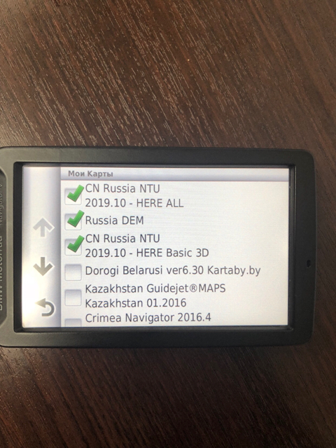

Вроде все получилось ))))
Так должно быть?
DEM карта не нужна, если есть обычная и 3D, она демонстрационная, нужно отключить.
Так я подумал, точнее как написано выше, это ландшафт! Хотя я не понимаю что он из себя представляет, конечно ))
Это 3d ланшафт и представляет он из себя визуализацию сплошных лесных и горных 3d изображений с объемным эфектом а без этого файла будет например сплошной зеленый цвет или коричневый.
файл gmap3d.img это отдельные элементы в 3d и он не заменяет файл ланшафта
Короче не убирать галку, для красотищи )))
