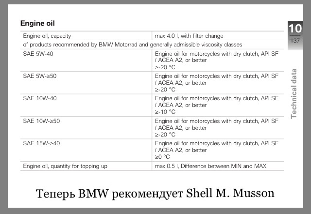

Устаревшая информация - теперь БМВ рекомендует Шелл

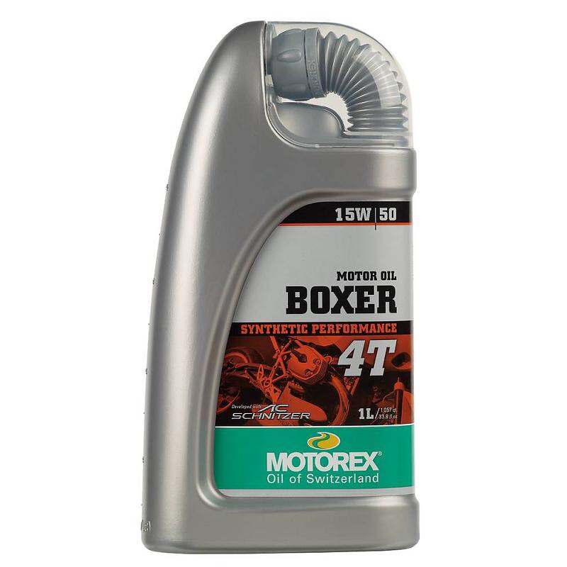

Масло MOTOREX BOXER - предзаказ
