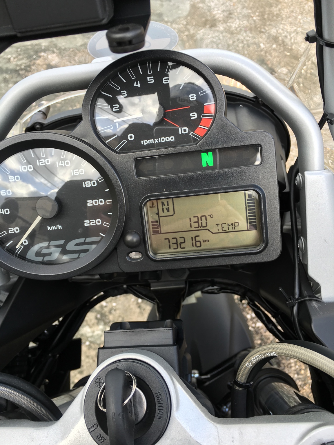

Гусь воздушный. Обслуживание строго по регламенту не раньше, не позже. На сегодняшний день пробег вот...
Гусь воздушный. Все ТО по регламенту. Не раньше, не позже.
Проблем нет, пробег
