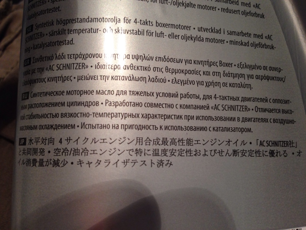

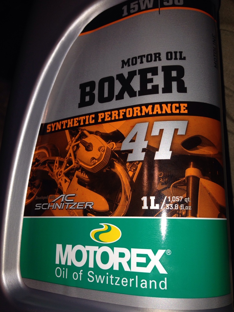

Сегодня на ТО 6оооо км
залили вот такую жижу.
Quidquid erit, rubicundum est!
Токо что отмахал на таком почти 7 тыс... уровень на месте...
Зы... пару дней назад в сараево у друга шадовка начала в длиной пробке при плюс 36 лампой орать что скоро закипит что меня сильно удивило а мой гусь особо не нагрелся...
