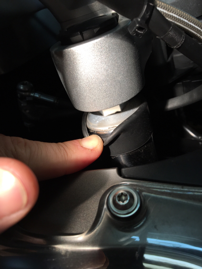

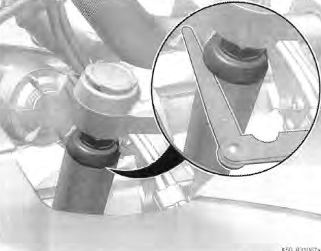

теперь придется сувать в эту щель))))
щуп))))))..
Так нужно под щель правильный хм... щуп подбирать... куда 0.2 мм, а куда и....
Дайте мне всунуть свой щуп

На воздушном 11 год 44 пробег... зазор по шупу 0,1 мм
