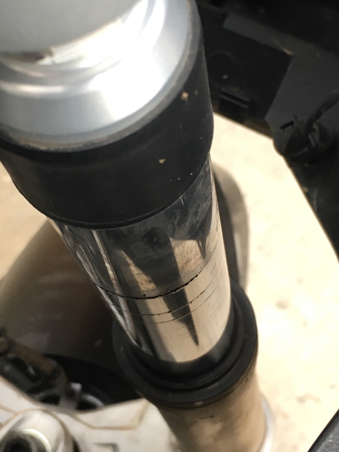

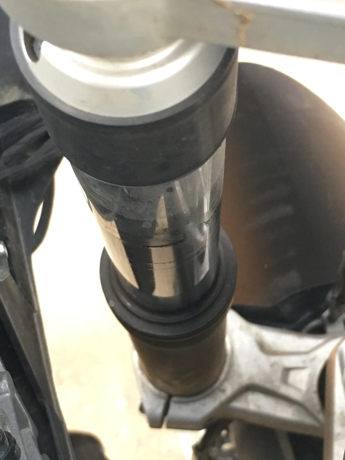

отломился руль) при попадании колеса в ямку)))) ну и диск погнулся....
привезали, загрузили и поехал водяной в кузове в Москву!)
