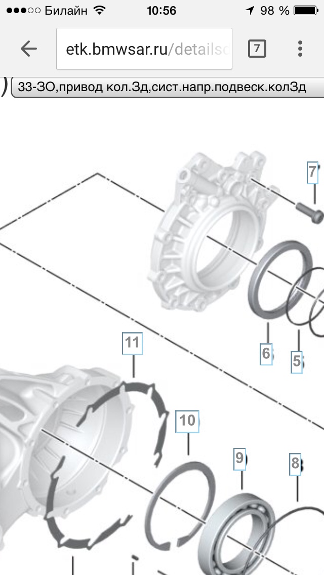

На водяном гусе 13 года зафиксировано выкручивание болтов крепления крышки редуктора!
Видимо, на заводе болты закручивали без фиксатора резьбы и настоящая Магаданская дорога заставила проявится слабому месту в сборке мотоцикла.
Поэтому имейте ввиду, если у вас появились в районе заднего колеса скрипы который появляются в зависимости от наклона мотоцикла влево\вправо и при прокручивании колеса на четверть оборота, то вероятная причина это болты.
ЗЫ: Кто предупрежден, тот вооружен.
Саша, а можно с пояснительными фотографиями?
Чет у вас не гуси железные....)))))
Приведу фотку воздушного редуктора
Болт 7, 10 штук
