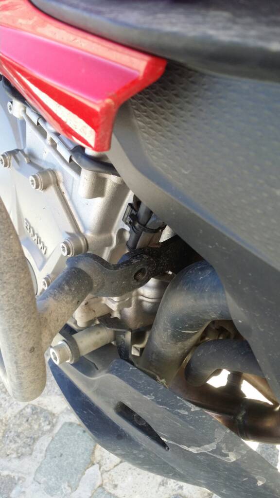

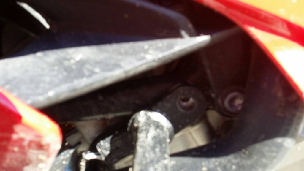

С этими дугами действительно есть проблема.
Поставил их перед выездом в Ростов. В итоге через 1000 км. болт с верхнего крепежа левой дуги обламало и отверстие стало немного не соосным.
Я когда ставил обратил внимание, что как то с натяжкой левая дуга по трем точкам встаёт.
Теперь надо думать как высверлить остаток болта из рамы.
Если я правильно понимаю, немцы накосячили с левой дугой и ошиблись в размерах. В результате от вибрации мотора и плохой геометрии левая дуга верхним креплением постоянно в натяжении и если у меня отломало болт, то у Евгения сломало дугу в месте сварки.
На мой взгляд явный косяк немцев и хочу им подготовить письмо.

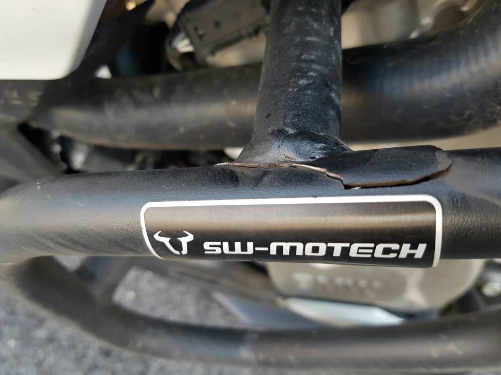

С размерами скорее всего ошиблись не инженеры проектировщики а исполнители кто дуги изготавливает. Писать петицию немцам обязательно нужно! с подробными и качественными фото пусть меняют и возмещают ущерб.
2901 Евгений может заварить дугу в месте разрыва (как временный вариант) пока новую не пришлют? хотя мне показалось что там разрыв не по шву, есть ощущение хрупкости металла?
Да для начала по идее, надо бы к продавцу дуг, вдруг косяк продавца и у него где нить в подсобке Нгуен Ван Линь зе дугомастЭр варит их на коленке. Ну а потом петиСия фашистам
Закинул с колёс
Если писать немцам наверняка попросят дугу прислать как она есть, а сваркой можно скрыть причину разрыва.

Что мешает сваркой ткнуть? Там делов-то на 5 минут.
Ну, тогда поксиполом замазать, скрутить проволокой и ещё раз замазать.... :D
и все таки скотч со стразиками поверх всего этого . . премиум, чо . .
Чего там варить замазывать, менять и все!
Можно заварить, заклеить, замотать и приложить другие способы по укреплению данной трещины. Но есть подозрение, что при столкновении с чем-то, они в другом месте удивят. Единственное решение, которое мне кажется удачным, так это снять этот мотеч, вернуть продавану, снять весь остальной мотеч и к нему, а на освободившиеся места поставить вундер.
