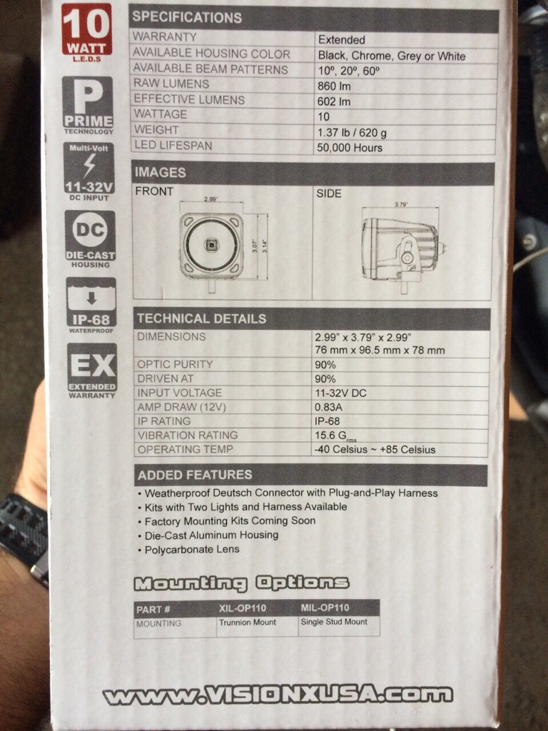

3 тыщи люмен на одном диоде, что-то сомнительно. когда зимой мониторил тему там макс было в районе тыщи люмен при 10ватном диоде.

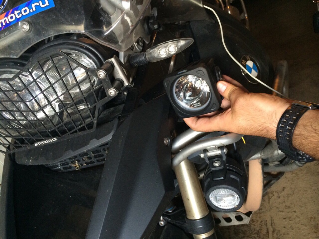

Пришел комплект дальнего света. На днях будем ставить!)

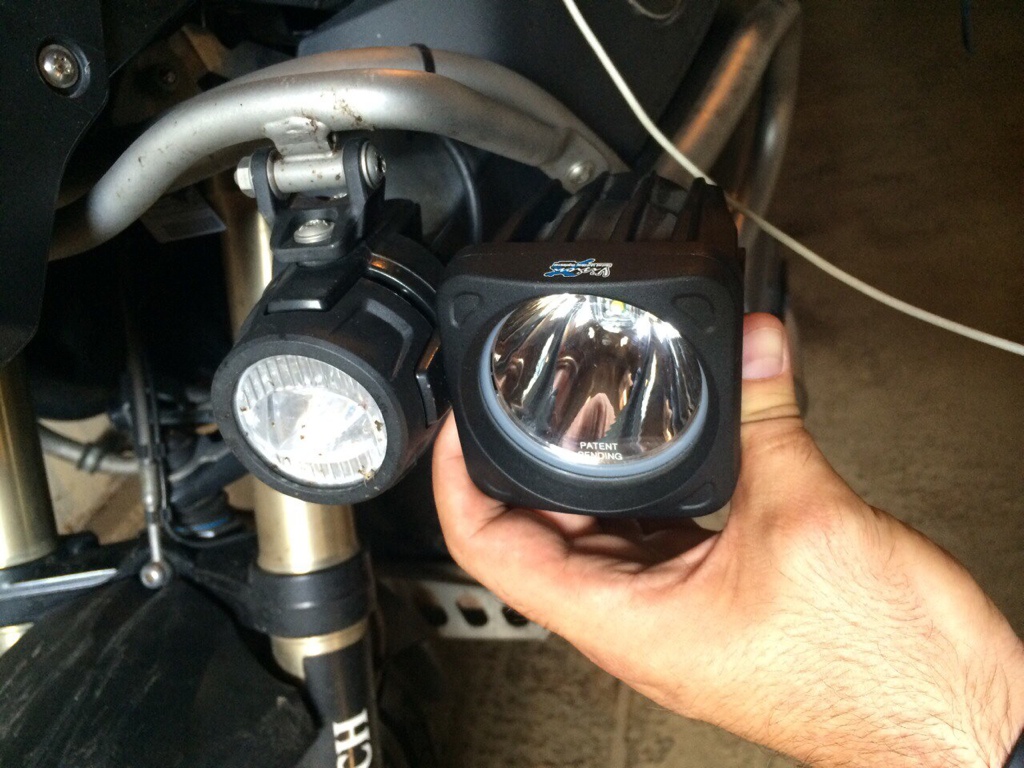

Я себе как допсвет буду ставить Mini Solo XP
Дим твалком собирает свои системы на лампах vision x диаметр 50мм только и люменов поболее ;) лампы очень хорошие у твалкома кстати тоже можно выбрать угол 10 20 или 40 соответственно или направленные дальний пучок или наоборот пятно но близкое по умолчанию ставят 20

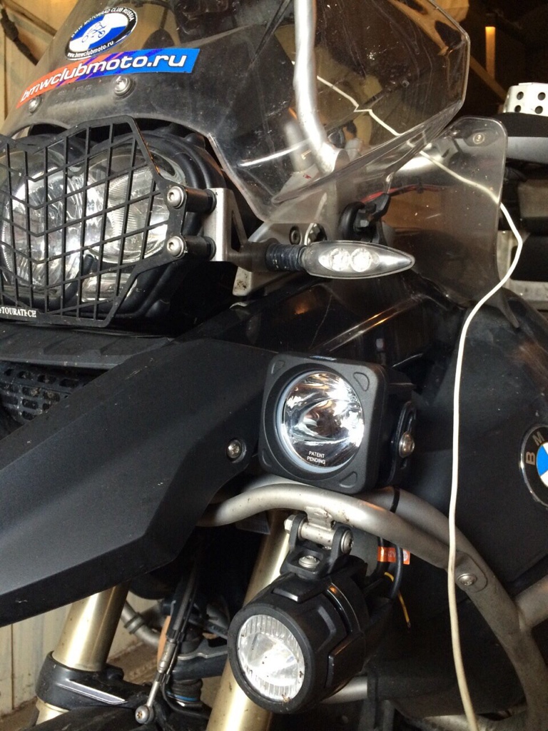

поковыряй пролайты, у них в одном и том же корпусе есть ближний и дальний
вот серия которая на картинках выше
берешь такую же, только с другим углом линзы ))

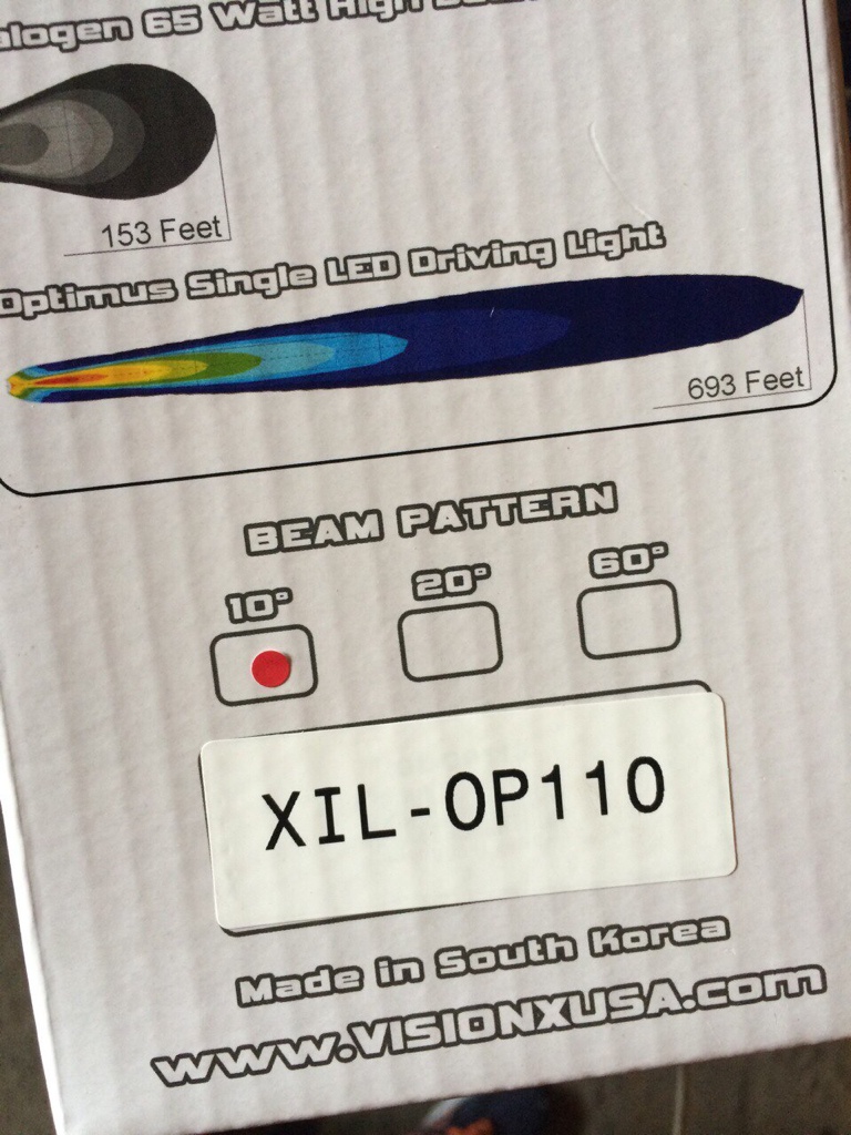

Так я же писал что у твалкома существуют разные углы линз 10/20/40 у меня стоит 20 но ничего не мешает поставить 10 или 40. И люменов у них поболее будет. 10 будет более дальний а 40 более ближний

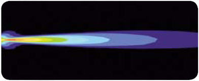

Сторонние LED светильники в основной массе своей предназначены для эксплуатации вне дорог, так как лупят лучом, с разным углом раскрытия. При установке получается дилемма: если хорошо и далеко (хотя бы на уровне ближнего света) освещать дорогу, то убойно (чем больше люменов) слепишь встречные ТС / если не слепить встречные ТС, то направлять доп. свет нужно прям перед мотоциклом.
Надо искать доп свет, который светит эллипсом, тогда от тысяч люменов будет толк.
Марти 20 нормальный угол никого не слепит, светит хорошо (имхо), а на дальний можно поставить с углом 10, кстати у твалкома скоро будут лайтбары на новый адв, вот там мне кажется есть смысл ставить 10 как доп дальний

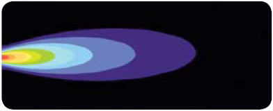

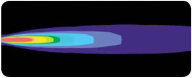

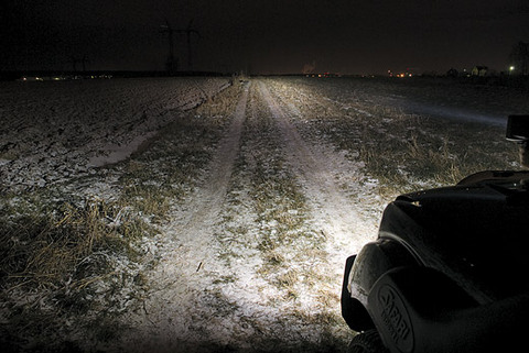

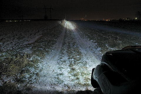

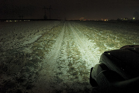

Вот как светят доп. фары LED с разными углами:
10 градусов -SPOT (дальний)
20 градусов - EURO (ближний)
40 градусов - FLOOD (рассеянный)
60 градусов - WIDE FLOOD (широкий рассеянный)
источник
Мартиросе, спасибки) я правильный свет купил)
Наглядные картинки, спасибо! Сдаётся мне, вкорячу справа 10, слева 20.
