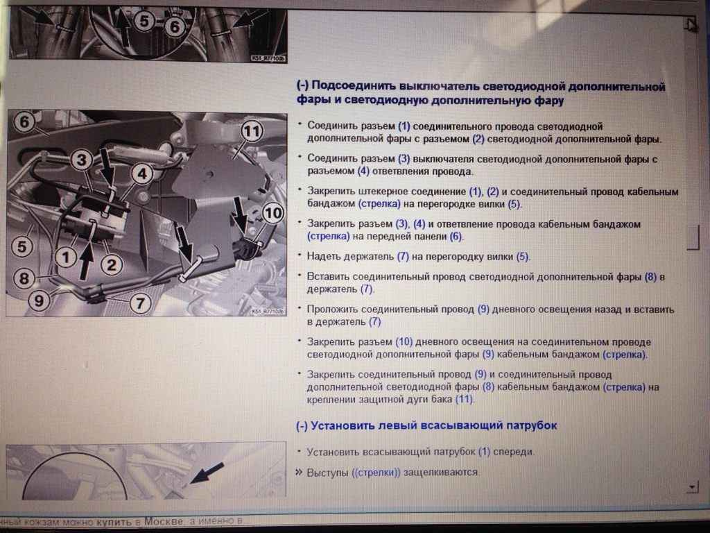

купил комплект противотуманок на гуся оригинальных (не адвенчер). две туманки, комплект проводов, кнопку и штангу для самих туманок. Щас думаю как все это подключить. судя по сообщению выше, это оказывается не так просто? есть какая нить инструкция или что то подобное?
Андрей, у тебя водяной? Должно отличаться по идее, но в лучшую сторону. разбирай и смотри, есть куда цеплять провода?

Подтверждаю, так и есть, разъём в разъём все собирается...... Выщипываешь перья, навешиваешь компоненты и провода сами к левому разъему в районе клюва с заглушкой прибегут..... Но работать не будет) кодировать надо мот)
Вот блин, так и знал что засада какая нить
Но кодирование все равно обязательно? Не получится так, что я соберу и все само заработает?:)
Спасибо! А что за программа? Где такое посмотреть?
