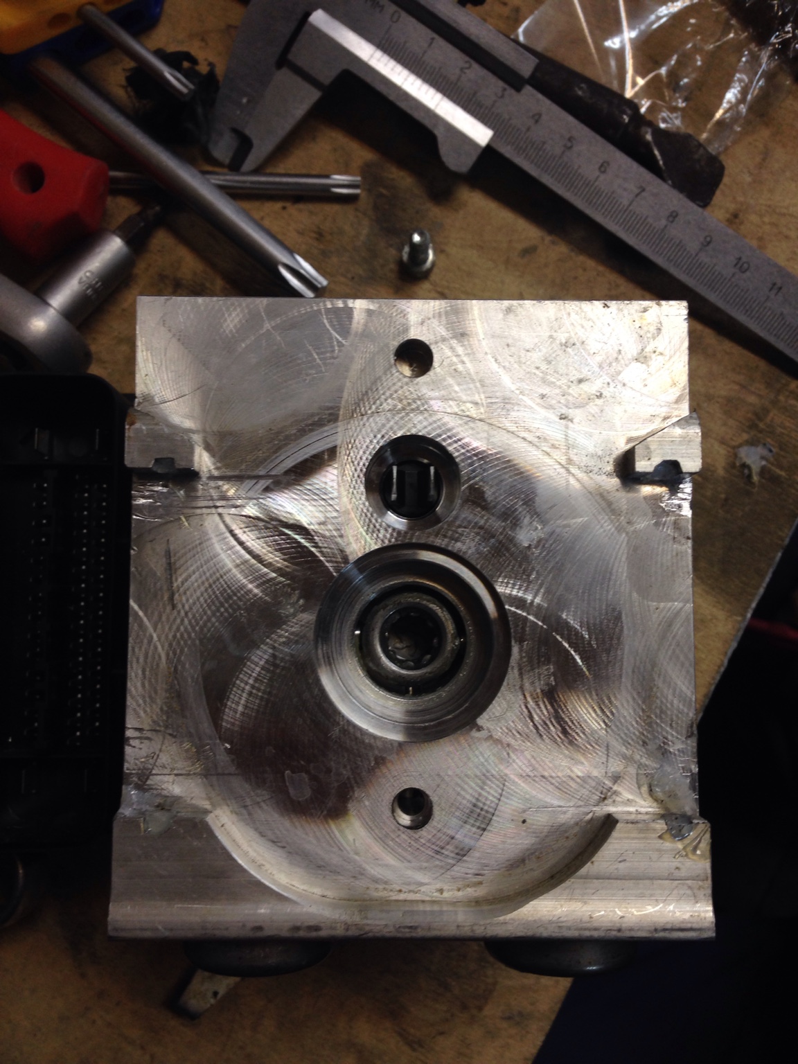

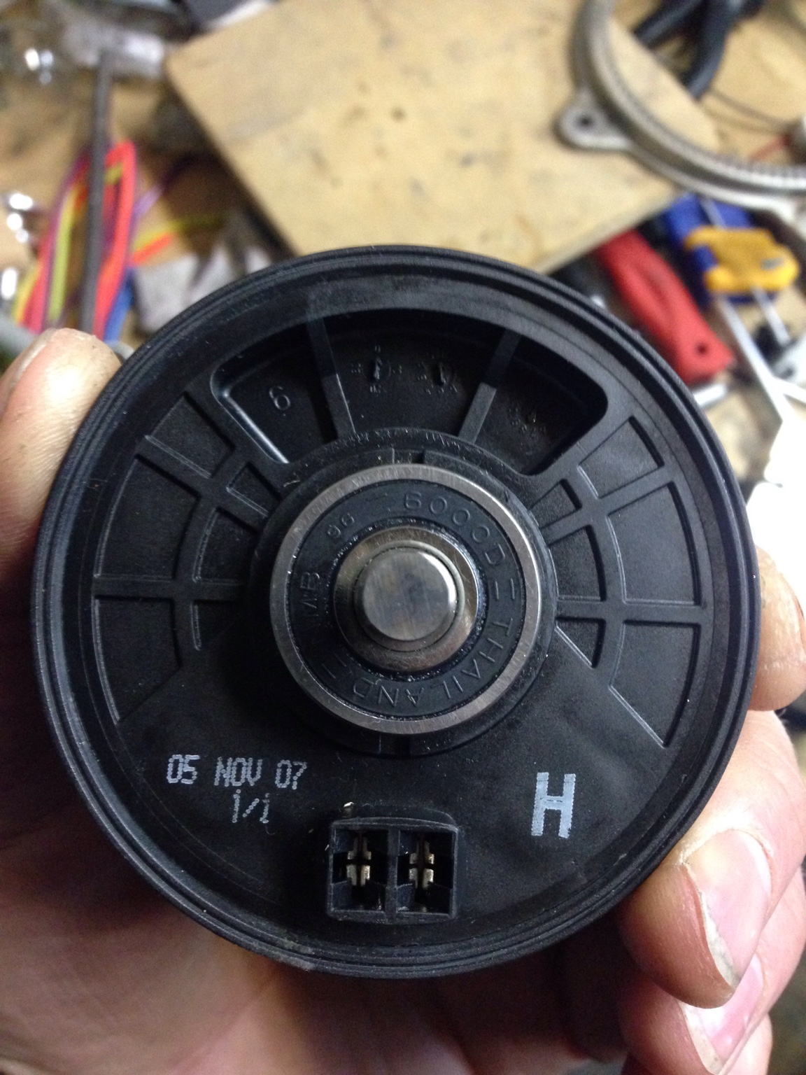

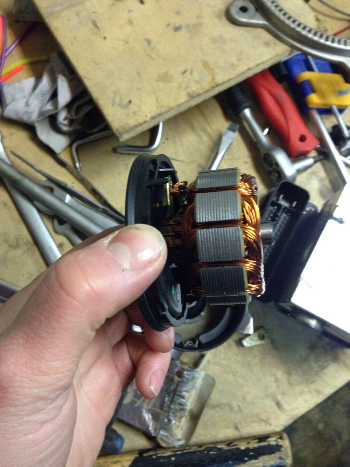

Разобрал мотор. Как и ожидал заклинила одна щетка. Немного подогнул направляющую где ходит щетка чтоб она легко двигалась, все собрал назад. Прокачал тормоза и все заработало. Работы на 2-3 часа, и ничего сложного.
Интересно кто разбирал мотор, как крепили его назад к блоку АБС? Я в наплывах алюминия возле мотора нарезал резьбу на 4 мм, выгнул маленькие уголки и прижал ими мотор.
