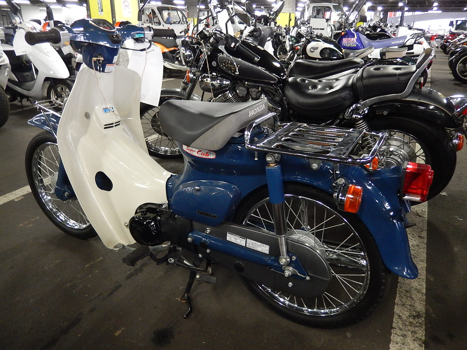

Хотя у меня на инжекторной Хонде Куб, стоит нормальный такой металлический кожух, но там цеппь бессальниковая
