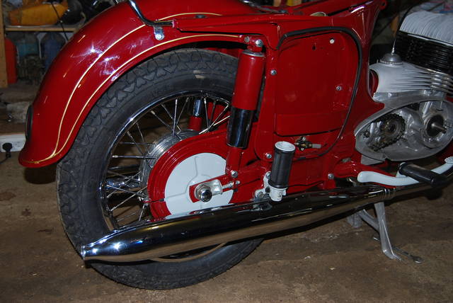

Подобный девайс стоял на всех явах, начиная со "старухи". Срисуйте оттуда.

И в ИЖах тоже такая система была
Там такая дриль внутри оказывалась когда водичка попадала:wacko1:

У кого были Явы, Ижи? Кто хоть раз задумывался о цепи? Конечно современные мотоциклы проезжают в десятки раз больше и соответственно в конструкцию заложена идея о суровых условиях эксплуатации мотоцклов + компактность и легкость конструкции, чтобы не сильно увеличилась неподрессоренная масса. С учетом того, что при установке снимется защитный кожух цепи, то неподрессоренная масса увеличится грамм на 300-350.
Естественно, все понимают, что волшебства не бывает и главные недостатки данной конструкции будут, это сложность в установке, (придется снимать иобратно устанавливать обе звезды. И привязка (по крайней мере на начальной стадии) к заводским звездам, если поменять размер, то нарушится геометрия и кожух скорее всего не встанет. (из-за компактности конструкции, зазоры минимальные)

Пару раз рвало кожух на Яве,неприятно было юзить на заднем на скорости,а сейчас меньше 100 не ездят.

Насколько я знаю, то на скутерах bmw тоже стоит кожух с цепью... По поводу густой смазки можно не волноваться, будет смазываться отлично, т.к. смазка от вращения бутет нагреваться и становиться более жидкой. Авообще есть разработка с сухой смазкой, в виде графитового порошка, найду, прикреплю ссылку. По поводу сравнения с кожухами на советских мотоциклах несовсем правильно т.к. конструкция абсолютно отличается, общее только название. По поводу натяжения цепи, соглашусь, что это важно. При использовании кожуха, можно будет сделать натяг более свободным, т.к. резиновые рукава будут выполнять роль направляющих (на подобии пластиковой пластины на маятнике).
