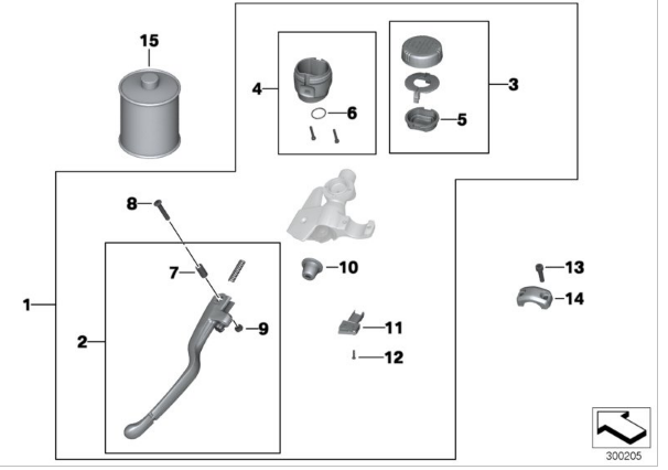

народ, а подскажите номер детали - цилиндр машинки сцепления?
а то у меня после Осетии потекло масло оттуда, видимо цилиндр на замену ... на bmwcats что-то не нашёл его

Вот он, под цифрой 1-идет только в сборе с арматурой...
эх, я так и подозревал :(
не, ну вот не судьба его отдельно продавать ?.. нафига мне ещё ручка сцепления с бачком и всей лабудой ?..
поищу, плюс на ebay варианты есть за недорого ...
