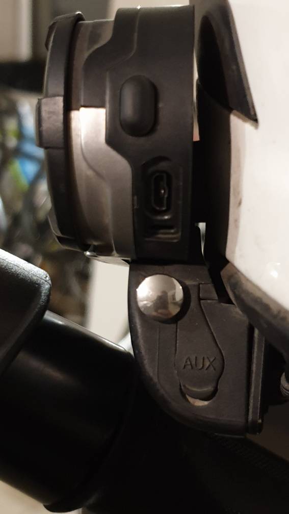

Собственно вопрос в названии темы. Где-то посеял резиновую заглушку microUSB порта для зарядки SENA 20S. Не хотелось бы залить гарнитуру, да и грязюка всякая в порт лезет. Особенно, учитывая дождливую погоду на этой неделе.
Может кто знает, где можно достать/купить запасную резиновую заглушку для порта зарядки гарнитуры? Буду оч благодарен за совет.

Решил временно проблему, изготовив индивидуальную заглушку из силиконового стоматологического слепочного материала. Предварительно контакты microusb заизолированы тефлоновой лентой. Заглушка фиксируется в спецотверстии и при открытии microUSB не отваливается. Сидит достаточно плотно (хотя и не так как родная). Как временный ввриант подрйдёт
