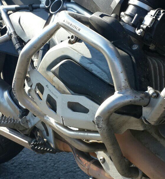

Сознательно завалил гуся на обе стороны... Еще при покупке возникла мысль, чт сначала зацепишься дугой, потом кончится колесо...
Реально, колесо позволит вам стирать дугу, это видно на фото - мотик лежит на дуге, при контрулении он вообще лежит. А у колеса есть еще очень большой запас.
Более всего в этой процедуре напрягся из-за новой твалкомовской защиты цилиндров. Она подвинулась немного внутрь. Она не полностью жесткая - на металлических жгутах вокруг рамы, более того - осталась пара см от винтов до движка - но я просто аккуратно положил мопед. Не этсамое, т,е не упал ттт... Но вот теперь не знаю что будет если упасть))) сознательно оставляю ее на своем мопеде, чтобы проверить. Результаты сразу же после первой скользячки;)

Жмо,думаю нужно еще ставить усилитель дуг от туратеч. На первом фото,видно погнутые родные дуги крошат горшки как орехи.
В производстве усилитель на туратеке будет только в июле месяце, хотя в прямую они вообще ничего не говорят, мол пока в разработке и все....

Родные дуги ХХХ только от падучей помогут. При скользячке пойдут узад и пробьют клапанные крышки. На ADV еще и морду утянут, так как верхние точки крепятся к силуминовому пауку. Косяк конструкции. Думаю, что Твалком тут не поможет. Возможно, что при скользячке Твалком не сотрётся, но крышку может проломить, так как толще ее.

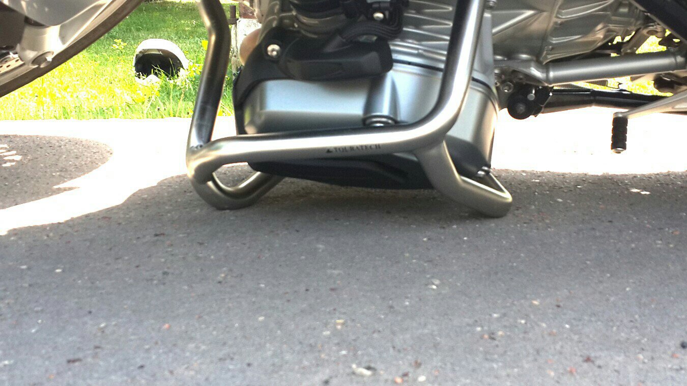

Так работают дуги Туратеч
Заднее колесо в любом случае имеет хороший контак с асфальтом, что естественно, так как является точкой опоры, при скользячке будет работать как якорь.

Мартини, сфоткай стоячий мот сбоку плиз!!!

Фото - на чОм то сделать акцент или просто обзорная?
Такая пойдет (прошлогодня, до антитюнинга) ?
